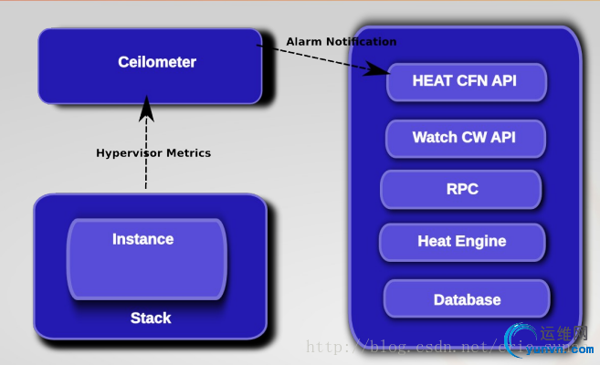

定义AutoScaling的过程中涉及到的资源如下图:
AutoScaling的工作流程
  • Ceilometer通过获取实例的监控参数,发现实例的某项指标出现异常,且符合已经定义的Alarm触发规则
  • 触发Policy.在生成Policy和Alarm时,Alarm会设置其alarm_actions属性,该属性的值可以理解为调用特定Policy服务的URL,此时该URL被调用
  • Policy被调用,根据配置,决定增加还是减少实例
工作流程大概如下:

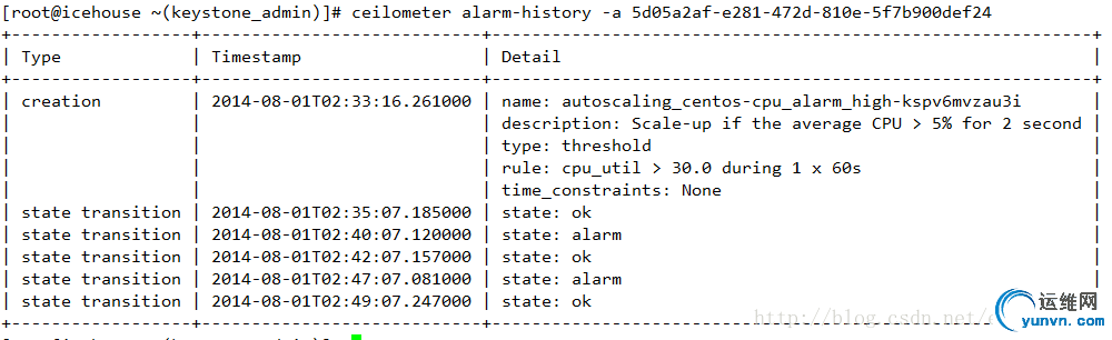

下图为某个Alarm的history
IceHouse中的alarm是一个监控特定指标的对象。alarm的状态包括:
1、OK。表示指标正常
2、ALARM。表示指标异常。如果连续几个周期都处于ALARM状态,那么就会触发一个或多个policy,进而触发scaling group的扩缩。
3、INSUFFICIENT_DATA。表示数据不可用。出现这个状态主要是因为 缺少监控指标的数据,处于这个状态的Alarm也不会被触发。如果为了测试目的,可以通过修改/etc/ceilometer/pipeline.yaml文件中的interval参数来调整收集数据的间隔
