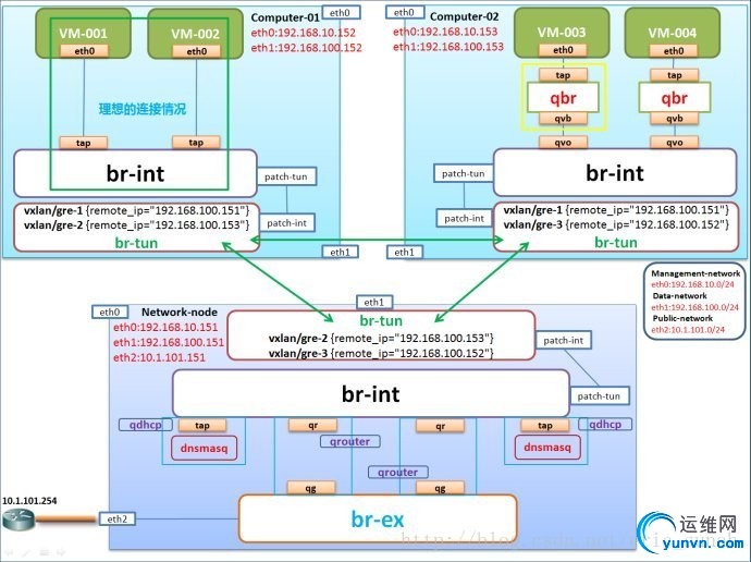

流程介绍
下面是各个部分包含的PORT
下面章节的名称中会包含图中关键点的编号
计算节点:实例网络 (A,B,C)
所有发出的数据包都是从实例的eth0开始的,它连接到tap设备,tap设备连接到Linux的网桥设备qbr。从图中可以看出tap设备没有直接连接到集成网桥br-int,而是通过qbr中转了一下,这时为什么了?主要是因为OVS的网桥br-int没有设置iptables规则的功能,但OpenStack又想要(或必须)提供安全组服务,那么就借助了Linux Bridge的功能。虽说OVS的br-int网桥和LinuxBridge都是二层桥,但是为了功能相互弥补,就同时出现了。

计算节点: 集成网桥br-int (D,E)
集成网桥(br-int)负责执行从实例接受或发出的流量中vlan 标示的拆封工作,此时结算节点上br-int的情况应该类似于
    #ovs-vsctl show
    Bridge br-int

计算节点: 隧道桥 br-tun(F,G)
隧道桥主要负责把br-int中带有vlan标示的流量转换到GRE隧道中,实际的转换工作主要是由br-tun中OpenFlow规则来完成的,在创建实例之前openflow的规则大概如下:
    #ovs-ofctl dump-flows br-tun

网络节点:隧道桥(br-tun) (H,I)
当流量通过连接到br-tun的GRE隧道到达网络节点,该节点上隧道桥的flowtable与计算节点上的非常相似
    # ovs-ofctl dump-flowsbr-tun

网络节点:整合桥br-int(IJ)
该桥负责将实例连接到网络服务上,例如路由或者是DHCP服务
    # ovs-vsctl show
    Bridge br-int

Network host: DHCP server (O,P)
每一个启动DHCP的网络都会有一个DHCP服务运行在网络节点上,DHCP服务是一个运行在网络命名空间的dnsmasq实例(网络命名空间(network namespace)是一个Linux kernel设备,该设备允许创建一个独立于宿主机的网络栈(栈中可以包含接口,路由表,防火墙规则等))
可以通过ip netns的命令查看网络命名空间

网络节点:路由 (M,N)
Neutron的路由是一个包含路由表以及iptables规则的网络的命名空间,主要负责不同子网间的路由。回到ip netns 的执行结果
    # ipnetns

网络节点:外部流量 (K,L)
br-int通过qr设备借助Linux网络命名空间qrouter连通br-ex上的qg设备,将数据包交付到OVS网桥br-ex上.
接下来流量的走向主要依赖于本地的配置
