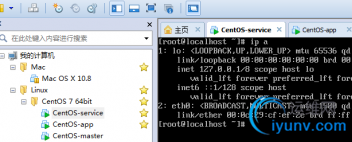

   ip a
   #应该可以看到下图界面
说明:
BOOTPROTO=[none|static|bootp|dhcp] 引导时不使用协议|静态分配|BOOTP协议|dhcp协议
可以看出,网卡名被修改为了eth0,但是并未被启动

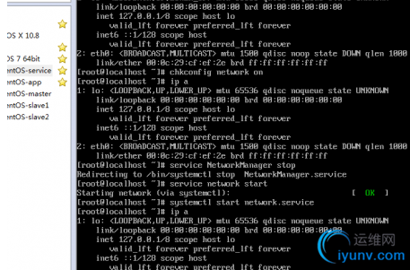

3.启动eth0及activation failed解决
service network start
systemctl status network
#查看出错原因 active error
通过查找文档知道,上述原因是因为NetworkManager服务造成的,开机启动,我们修改了相关的配置,但是未能检测到,所以我们需要进以下处理
chkconfig NetworkManager off
#关闭开机启动此服务
chkconfig network on
#service NetworkManager stop 或者
systemctl stop NetworkManager.service
#service network start 或者
systemctl start network.service
ok
说明:
   Networkmangager服务是图形方式管理网卡配置等设置,而终端是通过命令编写文件来实现。所以你使用命令终端设置网卡的时候,networkmanmager图形方式的管理也一起调用了
