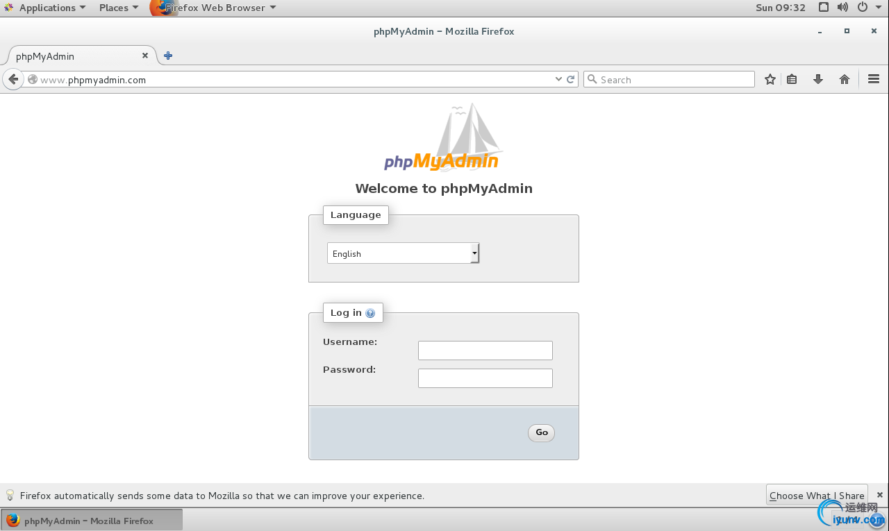

安装phpMyAdmin
[iyunv@wwwphpMyAdmin]# yum -y install phpMyAdmin
将安装文件复制至相应目录下
cp -r./ /httpd/vhosts/phpmyadmin/>
用浏览器打开

重启httpd服务
[root@wwwconf.d]# systemctl restart httpd
访问https://www.phpmuadmin.com
