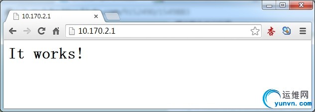

4、启动http24服务并测试
# /etc/rc.d/init.d/httpd24 start
在浏览器中键入编译安装httpd-2.4.9的主机IP地址,如:10.170.2.1
此处需要说明的是,当你编译安装完httpd-2.4.9后,其DocumentRoot的默认路径为/usr/local/httpd24/htdocs,在此目录下,有一个index.html文件,更多详细内容请查看/etc/httpd24/httpd.conf配置文件

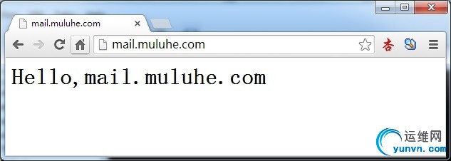

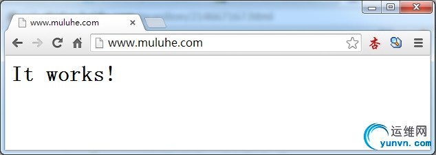

4、重启http24服务并测试
# /etc/rc.d/init.d/httpd24 restart
由于没有安装DNS服务器,因此利用本地文件对虚拟主机名进行解析
打开Windows主机上的C:WindowsSystem32driversetchosts文件,并添加对应IP地址与虚拟主机名,添加的内容为:
10.170.2.1 www.muluhe.com
10.170.2.1 mail.muluhe.com
10.170.2.1 www.muluhe.org
在浏览器中分别键入www.muluhe.comwww.muluhe.org、mai.muluhe.com,得到如下结果:

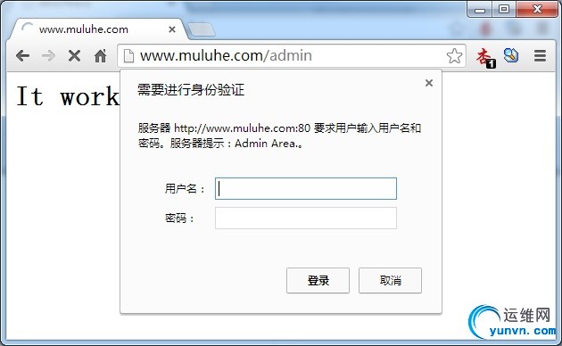

4、重启httpd24服务并测试
# /etc/init.d/httpd24 restart
Stopping httpd:                                            [  OK  ]
Starting httpd: AH00526: Syntax error on line 10 of /etc/httpd24/extra/httpd-userdir.conf:
Invalid command 'UserDir', perhaps misspelled or defined by a module not included in the server configuration
                                                           [FAILED]
呀哈,竟然出现错误,其大概的意思是说没有加载支持'UserDir'命令的模块,查看/etc/httpd24/extra/httpd-userdir.conf可以找到以下内容:
# Required module: mod_authz_core, mod_authz_host, mod_userdir
与配置文件/etc/httpd24/httpd.conf中的LoadModule中启动的模块作对比,发现没有启动LoadModule userdir_module modules/mod_userdir.so这个模块,将其启动起来再重启服务
Stopping httpd:                                            [FAILED]
Starting httpd:                                            [  OK  ]
在浏览器中键入www.muluhe.com/admin,可以得到如下结果

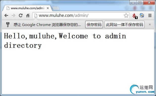

输入用户名和密码可以得到如下结果

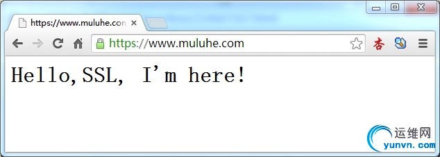

7、重启httpd24服务并测试
在浏览器中键入www.muluhe.com,可以得到如下结果
在浏览器中键入https://www.muluhe.com,可以得到如下结果
