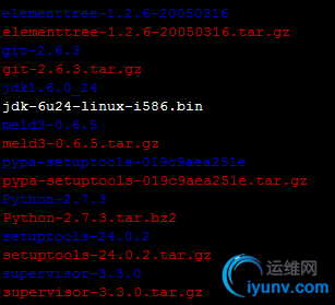

如果采用离线安装的方式,涉及到诸多前置软件包的安装,而且还需要相应版本,比如Python2.7。如果python的版本比较低,还需要升级,并且最好采用链接的方式改动,而不是完全卸载低版本。
博主已经实践成功,如下:【忽略jdk以及git】
相应软件包直接利用python setup.py install进行安装即可。

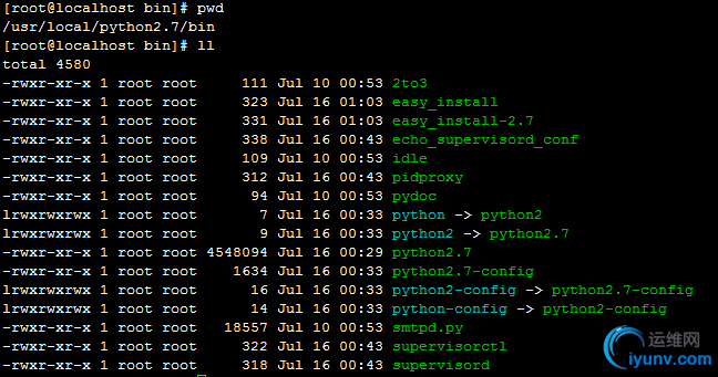

注意,Supervisor被安装到了哪里?如果没有明确指定,其实是被安装到了python目录下,因为说白了就是python的一个模块而已,如下图所示:
在这里,我们看到了supervisord,supervisord命令,其实这就是在公司常用的2个基础命令。

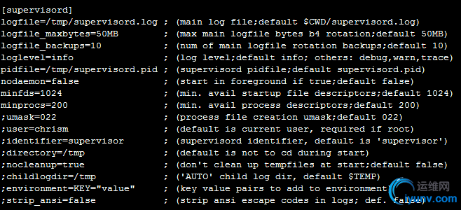

安装完毕后,利用echo_supervisord_conf命令生成默认的基础配置,在/etc下存在supervisord.conf.
我们可以大概扫一眼,典型的分段式配置:
实际上,一般在公司,我们是涉及到非常多的项目会利用到Supervisor,我们并不会将所有的配置写到一个文件里面,而是根据业务各自提供各自的配置,然后include即可。可以看个例子:

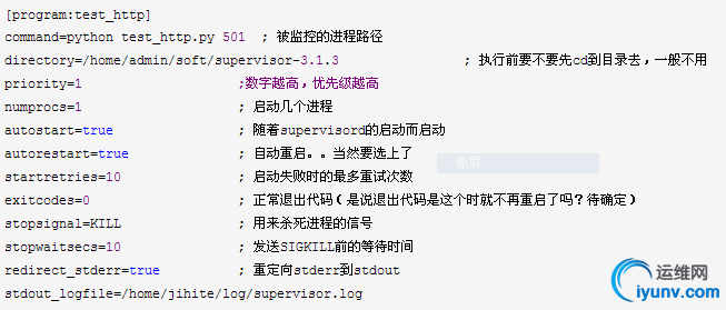

第一,提供配置文件
我们可以在/supervisor/etc/test.conf中提供以下内容:
既然要交给Supervisor进行管理,那么自然要告诉她,你的脚本路径在哪里,是否随着Supervisor启动而启动,输出的日志路径在哪里等一些基本信息。
除此之外,Supervisor还可以一次性帮你启动多个进程,比如一台机器上启动多个SOA服务实例,统一进行管理。
上面的配置就是在告诉Supervisor启动3个进程实例,而这每一个实例的名称就是process_name。其中program_name其实就是helloworld。

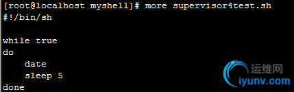

我们再来看看/myshell/supervisor4test.sh的内容是什么?
我们来看看日志的输出:
我们清楚的看到了,有3个进程同时在输出,验证了上面我们所提及的。
我们可以kill -9的方式挂掉这3个进程中的几个,你会发现,马上Supervisor将替我们重启!

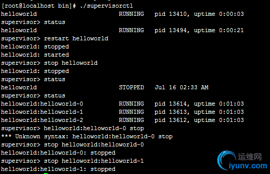

第三:利用supervisorctl进行进程管理
到这里,Supervisor的初步使用就介绍完毕了,下文贴出一些基本配置说明,供大家参考。
