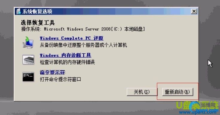

步骤3.点击左下角的【修复计算机】,如下图所示:
步骤4.然后出现【系统恢复选项】,点击【下一步】,如下图所示:

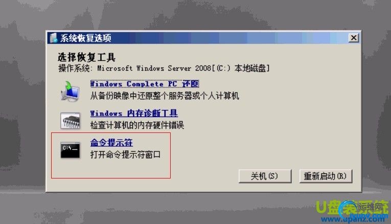

步骤5.选择红色方框中的【命令提示符】,如下图:

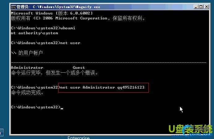

步骤12.输入whoami 查看一下当前用户权限
步骤13.运行net user 查看当前的所有用户,
步骤14.运行net user administrator ****** 设置你的密码了。注意:如果你的超级管理员账户不是administrator,这里net user xxxxxx *****,xxxx是你的超级管理员帐号,****是你的新密码。
步骤15.我的设置的密码为: qq495216123   然后用才设置的密码登录系统
