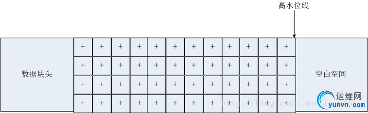

高水位线
所谓高水位线,就是表中最后一块有数据写入的数据块。需要注意的是即使几乎所有数据行都被删除了,并且一些块实际上已经完全变为空的了,高水位线还是保持不变。看下面的例子,当表创建并插入数据后:

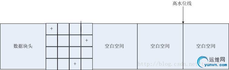

而随着后面数据的变化(删除和修改),表中的数据变化为:
虽然很多存储区域已经没有数据,但高水位线任然保持不变。
那么,高水位线对全扫描会造成什么影响呢?
执行全扫描时,Oracle将一直读取到位于表中高水位线的数据块,即使它们是空的,这就意味着许多实际上不需要读取的数据块也被读取了。
