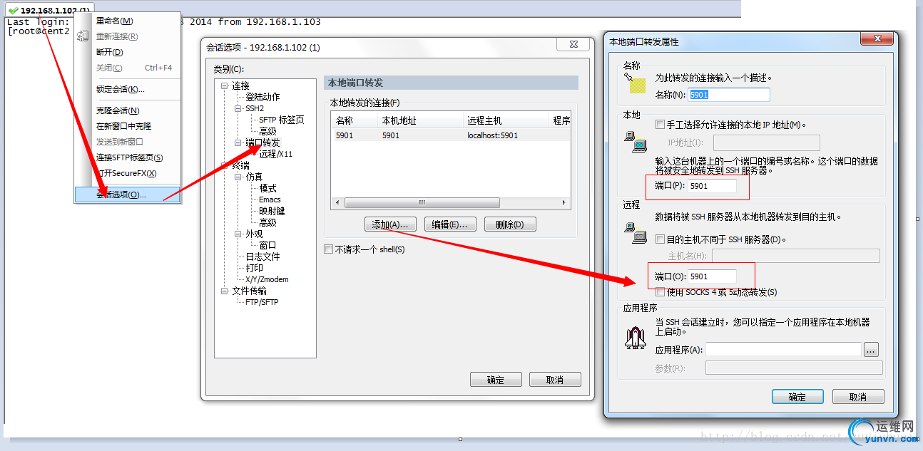

2.客户端设置(192.168.1.103)  2.1 window客户端   window客户端验证方式,我们用的工具是CRT
  如果图片,右键直接打开图片的URL好了,分比率挺大的图片。

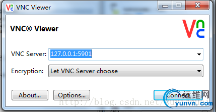

   通过上面的设置,就把服务器的5901端口映射到本地的5901了,在用vnc工具的时候,就要连接本地了。
   大家看到了没有,这里连接的就是本地的127.0.0.1:5901了。

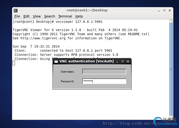

   开启vncviewer
    root@cent1 Desktop]# vncviewer 127.0.0.1:5901
    TigerVNC Viewer for X version 1.1.0 - built Feb  4 2014 05:24:41
    Copyright (C) 1999-2011 TigerVNC Team and many others (see README.txt)
    See http://www.tigervnc.org for information on TigerVNC.
    Sun Sep  7 11:24:11 2014
     CConn:       connected to host 127.0.0.1 port 5901
     CConnection: Server supports RFB protocol version 3.8
     CConnection: Using RFB protocol version 3.8
    Sun Sep  7 11:24:17 2014
     TXImage:     Using default colormap and visual, TrueColor, depth 24.
     CConn:       Using pixel format depth 24 (32bpp) little-endian rgb888
     CConn:       Using Tight encoding
    这样就配置好了,可以在liunx里面登陆了。
