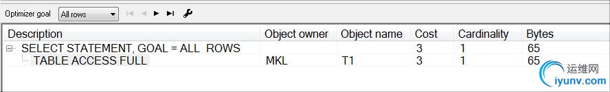

create index t1_n1 on t1(n1);
select * from t1 where n1 is null;

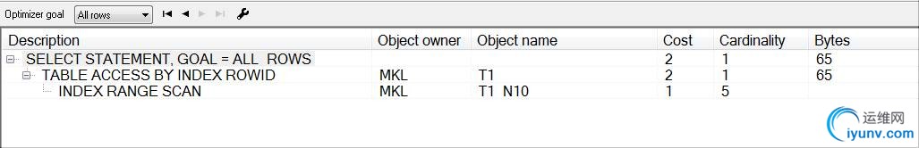

重新建立索引:
create index t1_n10 on t1(n1,0);

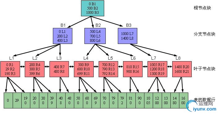

  B-树索引实现类似于倒置的树型结构,包括根节点、分枝节点和叶子节点,并且使用树遍历算法来搜索列值。叶子节点中包含一对(值,ROWID)值,值对应于索引键列,ROWID则表示行在数据块中的物理位置。分支节点包含叶子节点目录以及存储在其中的叶子节点的值范围。根节点包含分支节点目录以及这些分支节点所包括的值范围。B-树索引适合于具有较低选择度的列,如果列的选择度不够低,索引扫描就会较慢。并且,选择度不够的列将会从叶子块中取出大量的ROWID,从而导致对表进行过多的单块访问。

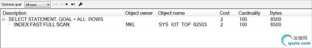

create table t2(n1 number ,n2 varchar2(100),primary key (n1)) organization index;
insert into t2 select object_id,object_name from all_objects where rownum < 101;
select * from t2;
  索引组织表是一种能够有效减少数据行较短且需要进行大量DML和SELECT活动的表中额外索引的特殊结构。但如果IOT的主键列较长,在其中加入次级索引可能会增大索引大小、UNDO、REDO区的大小。
