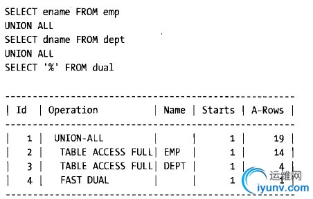

        我们把多个相互独立孩子的操作定义为非相关联合型操作,有如下操作属于这类型:and_equal,bitmap and,bitmap or,bitmap minus,concatenation,connect by without filtering,hash join,intersection,merge join,minus,mutil_table,insert,sql model,temp table transformation与union all。如果是这类型的操作,符合下述规则:
        1. 孩子在父亲前面执行。
        2. 孩子按顺序执行,从id最小到id最大。在开始下一个孩子操作之前,当前孩子操作必须全部执行完。
        3. 每一个孩子最多被执行一次,并且与其他孩子独立。
        4. 每一个孩子向他的父亲提供输出。
        下图是一个示例:
         对应树形结构
        我们可以看出操作2,3,4是相互独立的,先执行操作2,返回14行给操作1。接着执行操作3,返回4行给操作1。最后执行操作4,返回1行给操作1.

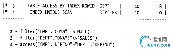

        1. 嵌套循环(nested loops)操作
         嵌套循环操作用来连接两个记录集,它总是2个孩子。ID较小的孩子叫外循环或驱动行源,ID较大的孩子叫做内循环。这个操作的特征是外循环每返回一条记录内循环就得执行一次。如下图例子所示:
       对应树图
        a. 从树形结构图可以看出,操作1(嵌套循环操作)有2个孩子。其中,操作2的序号较小,所以先执行(开始外循环)
        b. 操作2扫描表emp,根据emp.comm is null 过滤,返回10条数据给父操作(操作1)
        c. 对于操作2返回的10条记录,对每一条记录执行一遍操作3,(内循环)
        d. 内循环由操作3和操作4组成,对于操作2返回的每一条记录先执行操作4,通过访问型谓词emp.deptno = dept.deptno扫描所有dept_pk,返回一个rowid给操作3
        e. 操作3通过操作4返回的一个rowid,访问dept表,一条记录被读取,然后根据过滤型谓词dept.dname <>'sales'过滤。判断这一条记录是否符合要求。
        f. 最终对操作2返回的10条记录,每一条执行一次内循环,过滤了2条,剩余8条返回给了操作1.

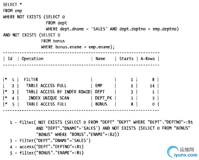

        2.  过滤(filter)操作
        过滤操作跟嵌套操作的不同点是,支持不定数目的孩子。可以是1个,2个,3个或者多个。如果非1个,它的功能就类似嵌套操作。第1个孩子驱动其他孩子的执行。
        举例说明如下:
        对应树形结构如下图所示:
        可以看出filter操作(操作1)有3个孩子
        a. 三孩子中操作2先执行(ID号最小)操作2扫描emp表,返回14条记录给操作1.
        b. 对于操作2返回的每一条记录都需要执行操作3和操作5,由于缓存的原因我们可以看到,操作3只执行了3次,操作5执行了8次,都小于14次。
        c. 对于操作5这个过滤限制条件,影响不到到操作2返回的14条记录,因为它的rows列为0.
        d. 对于操作3这个限制条件,有一条记录匹配到了操作2中的6条记录。因为操作3的rows列为1,总共有一条记录不符合条件,但是,操作1最终只接收到了8条数据,所以操作3匹配上的那一条数据过滤掉了操作2的6条数据。
        e. 所以通过操作3,和操作5的把关,过滤掉了操作2的6条数据,最终返回给了操作1 8条数据。

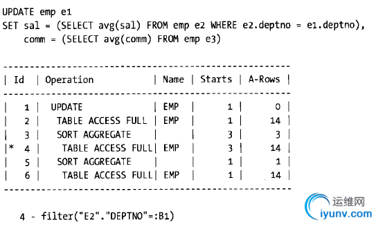

        3. 更新(update)操作
        例子如下:
      对应树形图
          我们可以看到更新操作有3个孩子,孩子2驱动孩子3和孩子5执行
        a. 操作2执行全表扫描,得到14条记录返回给操作1,
        b. 操作2每返回一条记录都要驱动操作3和操作5执行一次
        c. 操作3要执行的话,先执行操作4.最后操作3总共只返回3个值给操作1,说明操作2中返回的14条记录中的deptno只有3个唯一的值,其他都是重复值。
        d. 操作5执行的时候,先执行操作6,但是操作5和6只执行一次,因为跟操作2返回的记录没有关系,尽管操作2要求操作5执行14次,但是每一次执行的结果都一样,所以只执行了一次。
        e. 操作1接收到操作3,操作5的返回值,更新操作2返回的14条记录。
