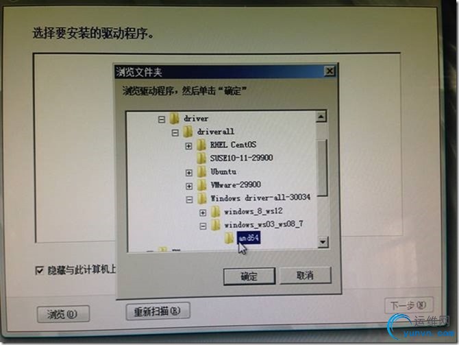

(1)使用Windows Server 2008 R2安装光盘启动,没有找到硬盘,单击“加载驱动程序”,在“加载驱动程序”对话框,单击 “浏览”按钮。此时从光盘中取出Windows Server 2008 R2安装光盘,插入浪潮随机带的RAID卡驱动程序光盘,浏览选择驱动程序文件夹,如图1-3所示。
图1-3浏览驱动程序
(2)浏览驱动程序位置后,可能会返回到安装界面,再重新加载一下驱动程序,才能出现“选择要安装的驱动程序”,单击“下一步”按钮,完成驱动程序的加载。

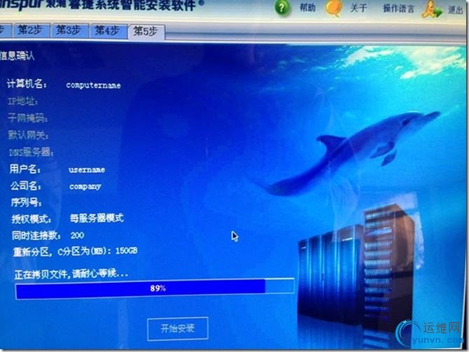

(1)光驱插入“睿捷系统智能安装软件”安装光盘,重新启动服务器,选择安装Windows Server 2008 R2,在进行必要的配置之后,换入Windows Server 2008 R2安装光盘,向导复制Windows Server 2008 R2的安装文件,然后弹出光盘,重新启动计算机,“睿捷系统智能安装软件”向导界面如图1-7所示。
图1-7 安装向导
(2)但按照向导安装完成之后,仍然不能启动。
后来我想,既然浪潮随机带了配置光盘,应该是可以安装系统的,但按照向导配置之后,不能启动,可能是我们的步骤与厂商的实验或测试环境不同。而唯一不同的,可能就是我们用RAID卡划分了两个逻辑卷,而厂商可能测试了一个逻辑卷。考虑到这之后,我重新用“睿捷系统智能安装软件”软件光盘启动,并且将5块硬盘划分为一个RAID5的卷,然后再复制Windows Server 2008 R2安装文件,成功完成安装。
