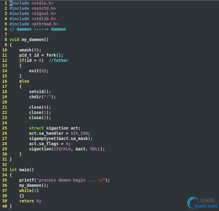

实现代码如下:
运行后,执行 ps axj
找到刚刚的进程
同时还可以看到,它的父进程是 1 号进程,因此守护进程也是孤儿进程
