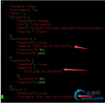

vim cfg.json
修改如上图三处ip,
heartbeat hbs的地址,端口是hbs的rpc端口
transfer 根据需求可以填写多个。
http :此处可以不修改默认配置,这里已做修改

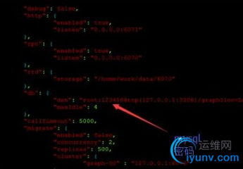

cd graph
mv cfg.example.json cfg.json
vim cfg.json
./control start  (启动)
./control tail  (查看是否报错)

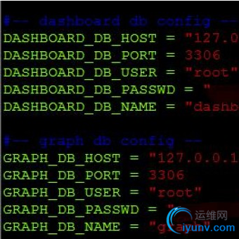

Dashboard
dashboard是面向用户的查询界面。在这里,用户可以看到push到
graph中的所有数据,并查看其趋势图。
# 安装virtualenv。需要root权限。
yum install -y python-virtualenv
# 安装依赖。需要到dashboard的目录下执行。
cd dashboard
virtualenv ./env
./env/bin/pip install -r pip_requirements.txt

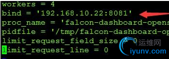

vim gunicorn.conf
vim ./rrd/config.py

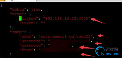

mkdir mail-provider
tar -zxf falcon-mail-provider-0.0.1.tar.gz -C mail-provider
cd mail-provider

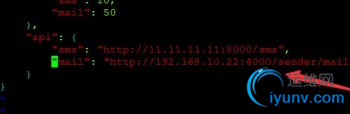

vim cfg.json
修改如上配置

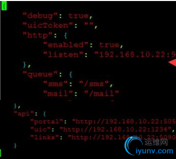

vim cfg.json
Sender如上配置,不然发送不了邮件

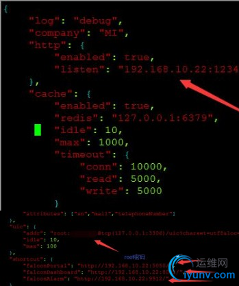

fe
web前端,这是Go版本的UIC,也是一个统一的web入口,可以在Fe中
维护个人联系信息,维护人和组的对应关系
cd fe
vim cfg.json

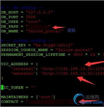

portal
Portal是用来配置报警策略的
cd portal
virtualenv ./env
vim gunicorn.conf

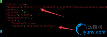

vim frame/config.py

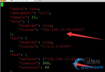

vim cfg.json

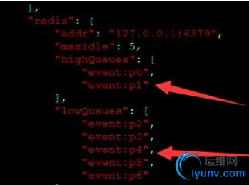

报警合并:
调整alarm配置
把p0,p1添加到high里,p2-p6添加到low里。

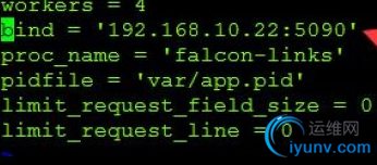

cd links
virtualenv ./env

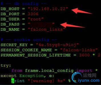

vim gunicorn.conf
vim frame/config.py
