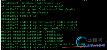

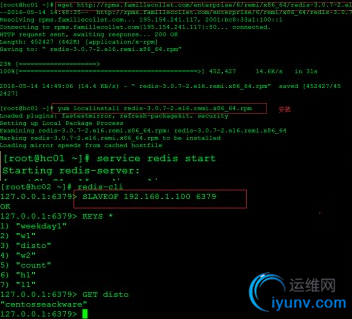

5.1、下载安装redis包,版本为:redis-3.0.7-2.e16.remi.x86_64.rpm,并测试启动redis服务是否正常,本地连接测试
5.2、复制配置文件/etc/redis/redis.conf,并重命名为/etc/redis/redis.conf.2,/etc/redis/redis.conf.3,创建/redis/db1、/redis/db2、/redis/db3目录文件,并修改db1,db2,db3目录属主和属组,
5.3、修改主服务器/etc/redis/redis.conf配置文件,bind为0.0.0.0,数据保存目录/redis/db1,启用daemonize后台运行,其他默认即可
5.4、修改从服务器/etc/redis/redis.conf.2配置文件,bind为0.0.0.0,监听端口为6380,数据保存目录/redis/db2,启用daemonize后台运行,pidfile 为/var/run/redis2/.pid,日志保存路径为 logfile ,/var/log/redis/redis2.log,其他默认
5.5、修改从服务器/etc/redis/redis.conf.3配置文件,bind为0.0.0.0,监听端口为6381,数据保存目录/redis/db3,启用daemonize后台运行,pidfile 为/var/run/redis3/.pid,日志保存路径为 logfile ,/var/log/redis/redis3.log,其他默认

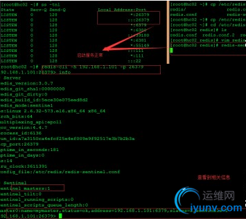

5.6、启动redis服务,注意启动时指定相应的配置文件,并查看监听端口是否正常
5.7、指定6379端口为主redis服务器,从服务器为6380、6381加入到主redis服务器集群中,
    歩骤:登录从服务器redis-cli -h x.x.x.x -p 6380 ;
        加入到6379主服务器中,并设置当前为从服务器 slaveof x.x.x.x 6379;
        从服务器6381也跟上面类似命令,添加完成后,可以使用info replication 查看架构状态信息,如参数为slave_repl_offset:1,即为成功添加。
5.8、测试:在主redis服务器上,新增kv,OS nginx ,检查从服务器是否同步正常

6.3、对上面的主从架构模型进行监控管理,
  1)、修改/etc/redis/redis-sentinel.conf配置文件
     修改为sentinel monitor mymaster 192.168.1.101 6379 1

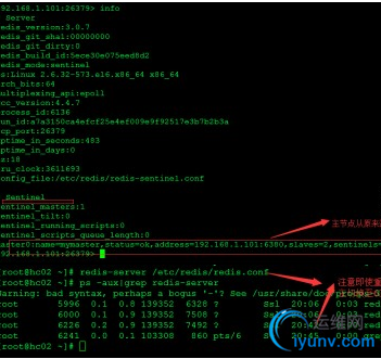

  2)、启动redis-sentinel服务器,查看端口是否正常。连接sentinel,info命令,可查看redis当前集群信息,运行状态
6.4、模拟主redis服务器故障,是否正常自动迁移至其他从服务器,并且从服务器自动提升为主服务器
  1)、kill 主redis进程
  2)、连接sentinel,info命令验证查看集群是否切换至其他从服务器,注意:如原6379主redis恢复正常,这时只能成为从redis,无法自动成为主redis。
