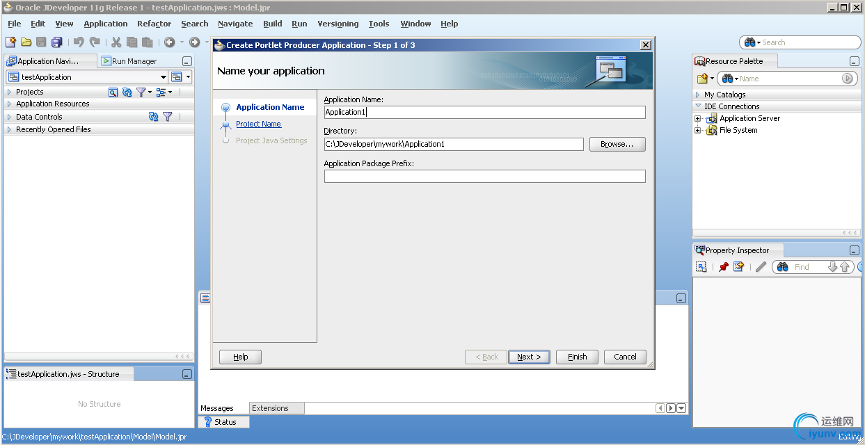

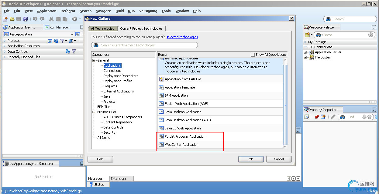

  2.     选择File->New进入应用程序创建向导,在左侧导航栏中选择Application。右侧应用程序列表中选择Portlet ProducerApplication。点击确定

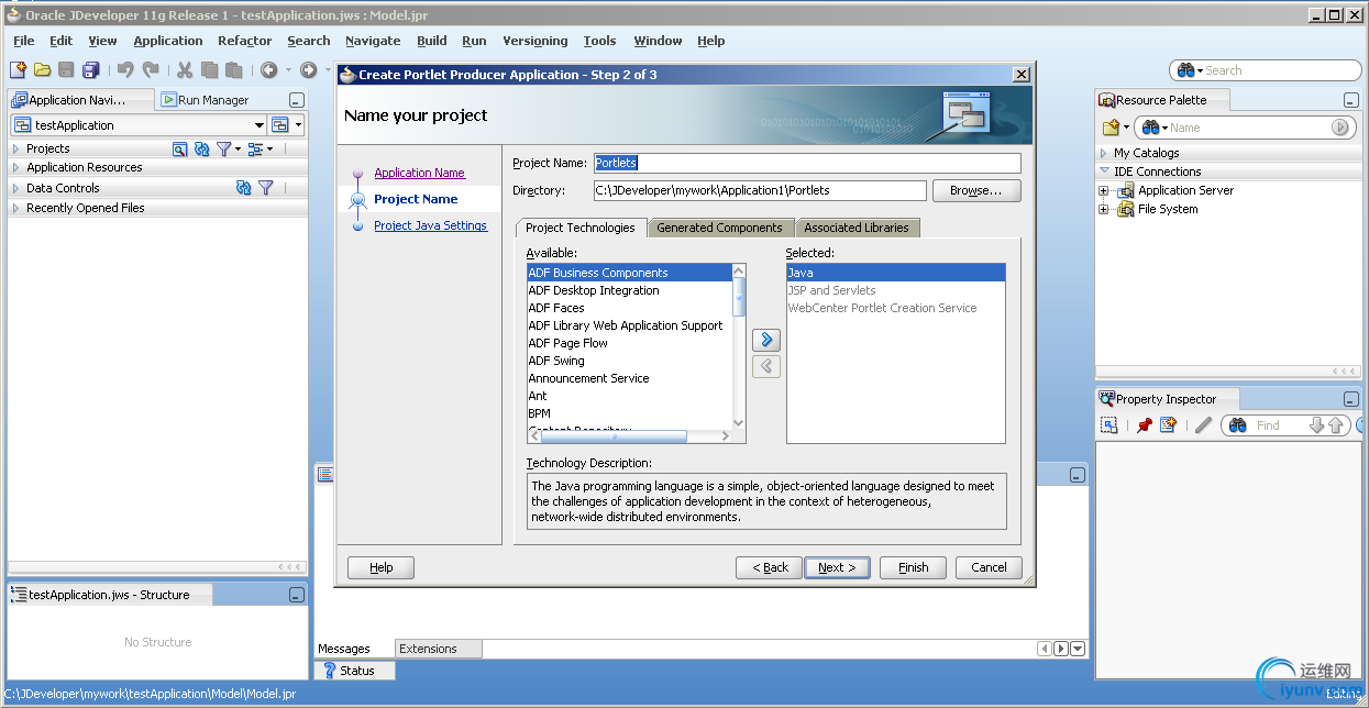

   3.     弹出应用程序创建向导,填写应用名等,点击下一步
   4.     填写工程名,向导下方的选择框列出了项目中应用的技术。可以根据项目需要自行添加所需的技术,包括组件与类库

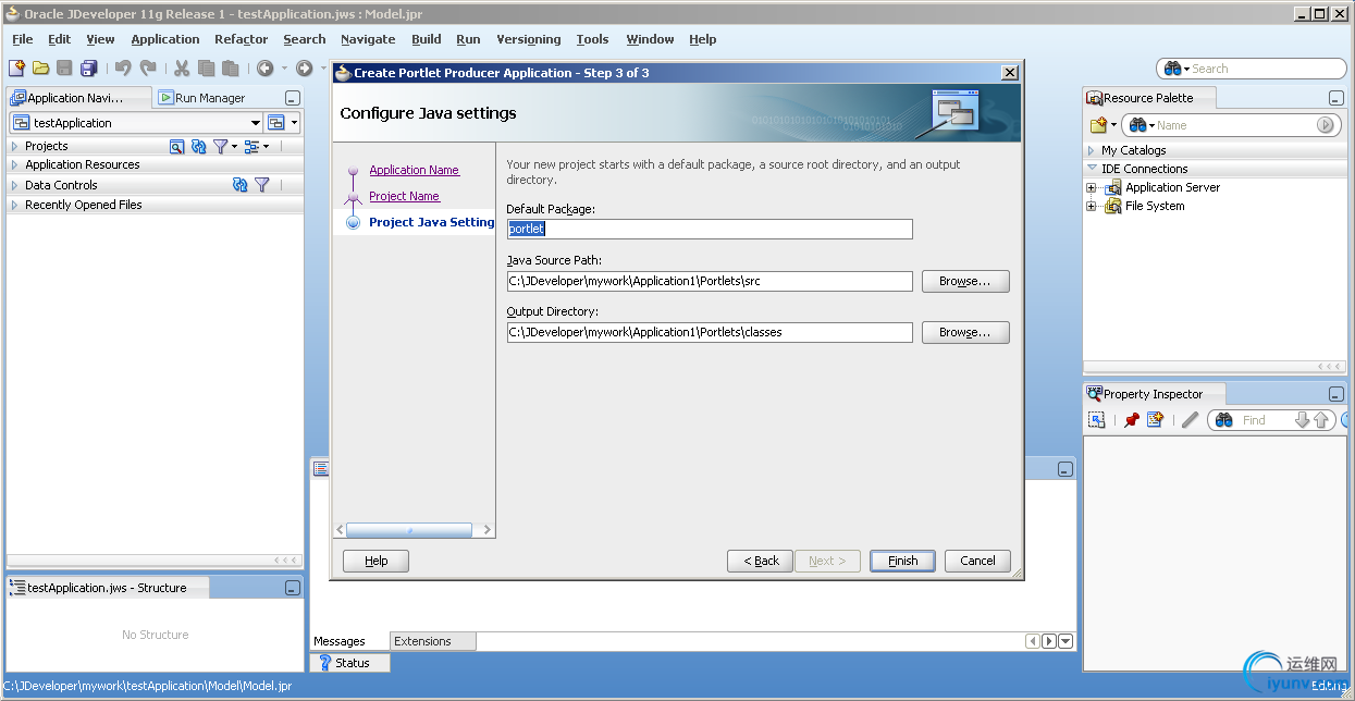

   5.     填写java包名,以及默认的java source以及class的路径

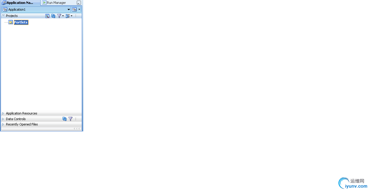

   6.    点击完成。在jdeveloper左侧应用程序列表中列出新创建的portlet应用程序

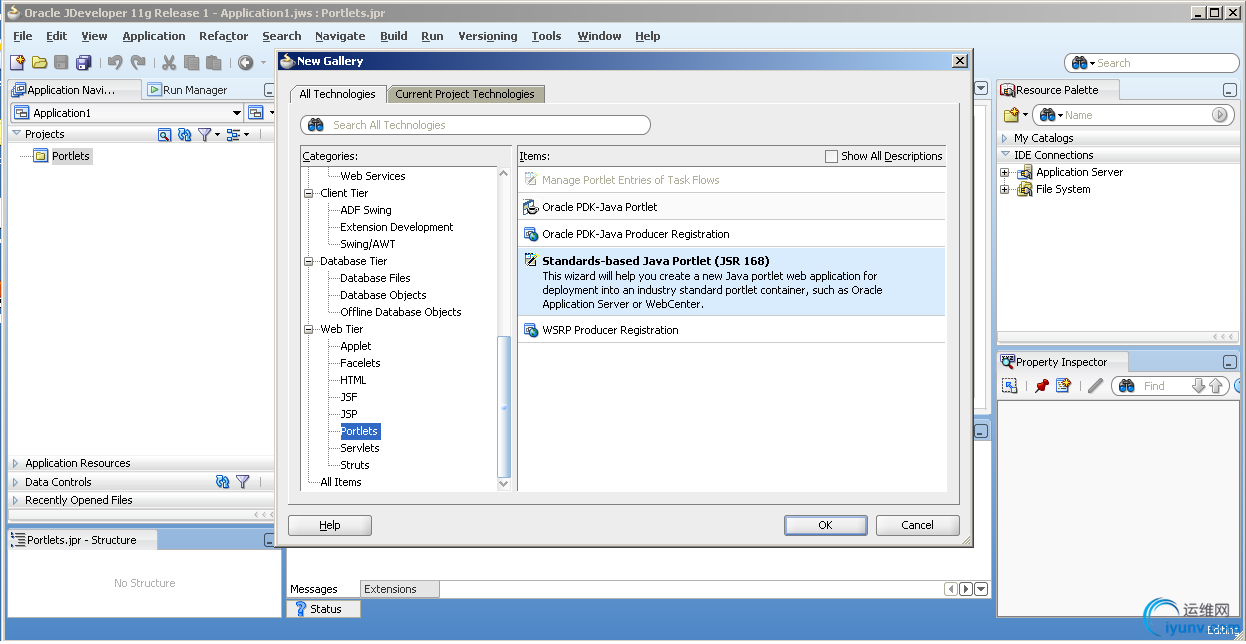

   7.    右键点击Portlets project,选择new,弹出应用程序创建向导。在左侧应用程序导航中,展开Web Tier,选择Portlets并且在右侧程序列表中选择Standards-based JavaPortlet (JSR 168)点击确定

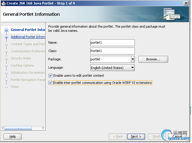

  8.    在弹出的General PortletInformation窗口中,根据需要替换portlet名,class名以及选择语言等。选择Enable inter-portlet communication using OracleWSRP V2 extension使portlet支持WSRP2.0。点击下一步

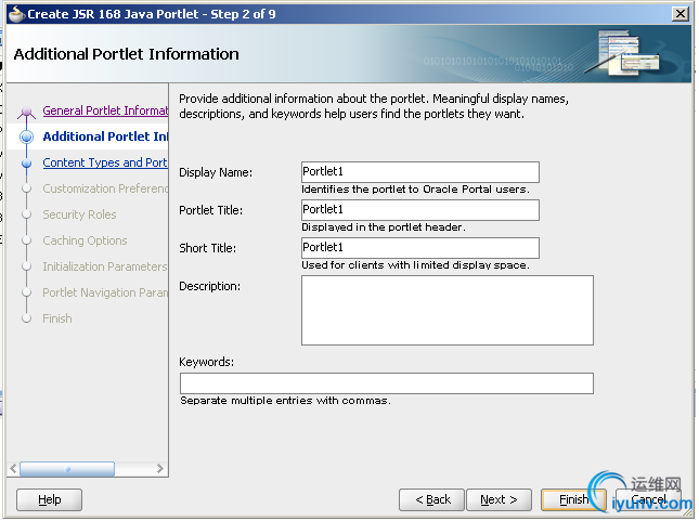

   9.    General PortletInformation窗口中,填写portlet相关的属性,如显示名,title名等等,点击下一步

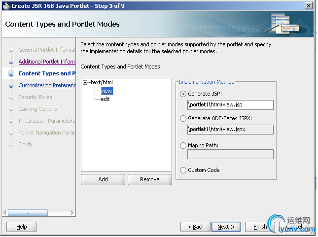

   10.    Content Types andPortlet Modes窗口中,选择portlet模式,系统会自动创建相应的jsp文件。点击下一步

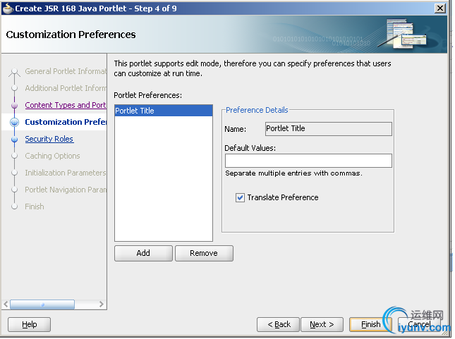

   11.    CustomizationPreferences窗口中,创建portlet preferences。完成后,点击下一步

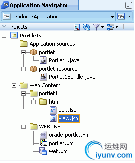

  16.    最终在jdeveloper左侧导航栏中显示新创建的portlet的内容。如下图:

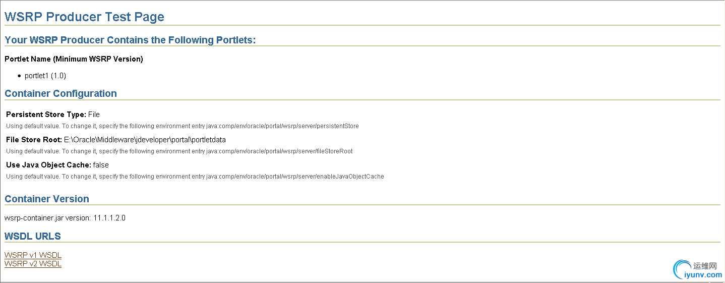

3.   部署完成后,会自动弹出WSRP Producer Test Page

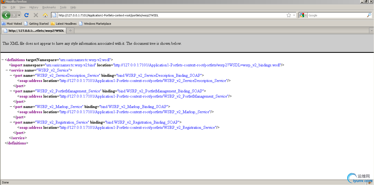

4.   点击页面下方的WSRP v2.0 WSDL,弹出相应的WSDL页面。保存浏览器中显示的wsdl的页面路径。本例为http://127.0.0.1:7101/Application1-Portlets-context-root/portlet/wsrp2?wsdl

   1.  选择File->New进入应用程序创建向导,在左侧导航栏中选择Application。右侧应用程序列表中选择Webcenter Application。点击确定

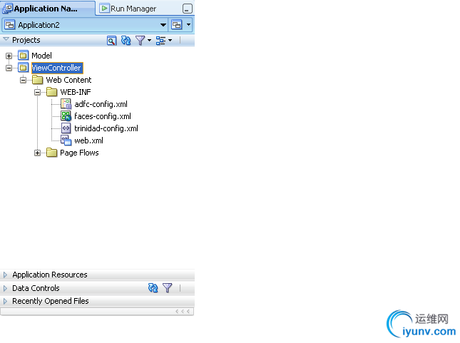

   2.    Webcenter application创建方式与portlet producer Application创建类似。不同区别在于,Webcente Application创建了两个应用模块,分别为Model模块以及viiewController模块,关于这两个模块的详细介绍,请参考http://download.oracle.com/docs/cd/E14571_01/webcenter.1111/e10148/jpsdg_plan.htm#BABJFBEA创建完成之后如下图

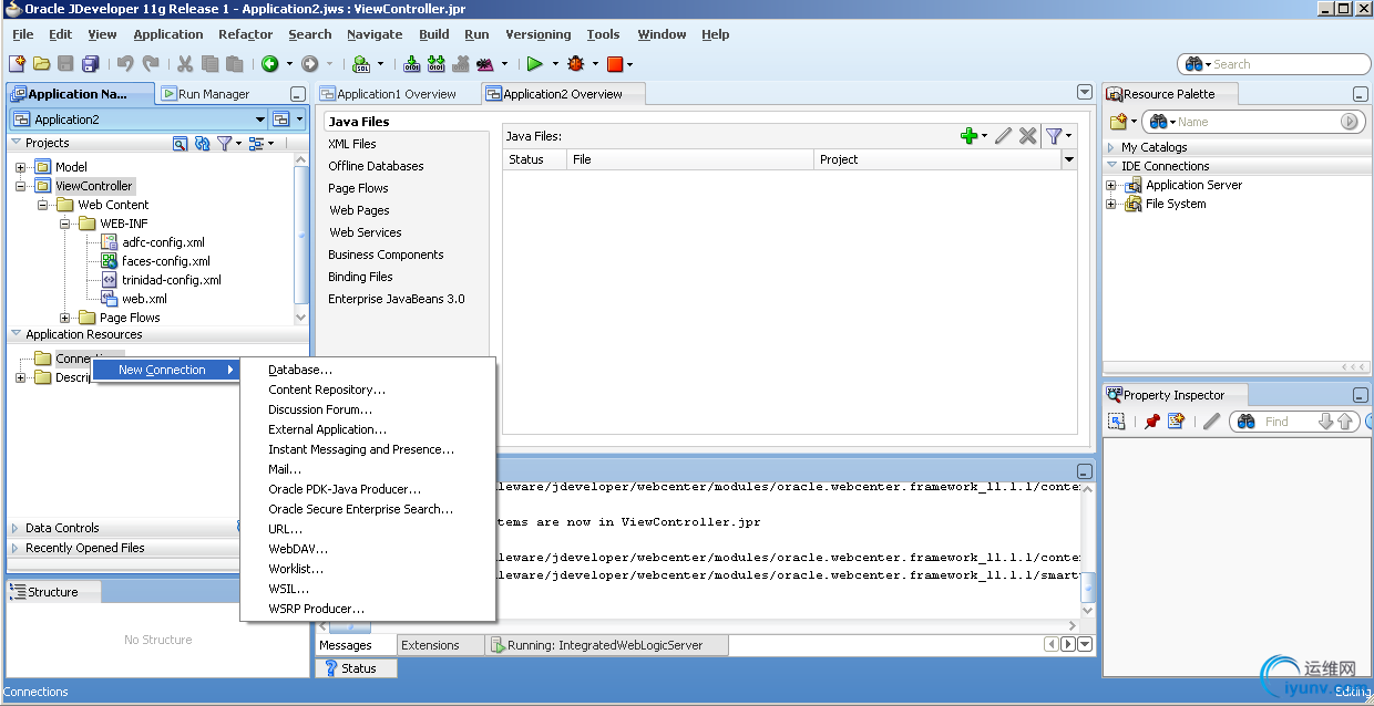

   3.    在 Application Resources panel处,右键点击connection,选择new connection,之后选择WSRP Producer

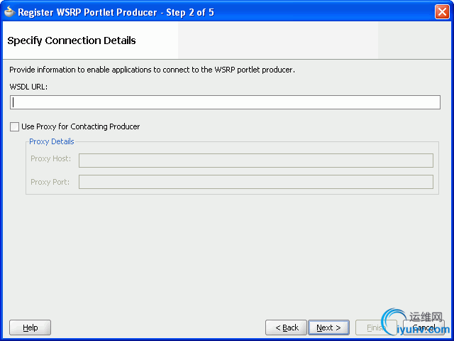

   5.    在 Specify Connection Details页面中,输入1.2节中得到的wsdl地址。点击下一步

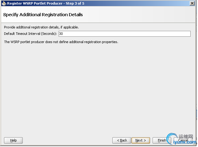

  6.    在Specify Additional Registration Details页面中,设置默认的超时时间。点击下一步

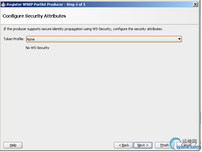

   7.    Configure Security Attributes页面用来配置portlet的访问权限设置,本文暂时不涉及权限设置方面的内容,所以选择none。点击下一步

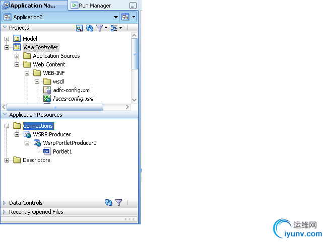

  8.    点击finish完成创建。创建完成后如下图

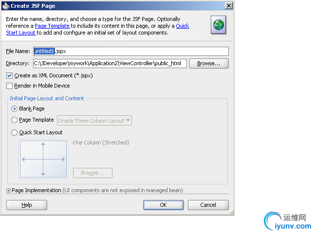

   9.    右键单击view controller,选在New。在弹出的创建应用窗口中,展开左侧的应用列表中的Web tier。选择JSF,在右侧选择JSF Page。点击ok
   10.   在弹出的Create JSF Page窗口中,填写页面名,选择Create as XML Dcoument。点击ok完成创建

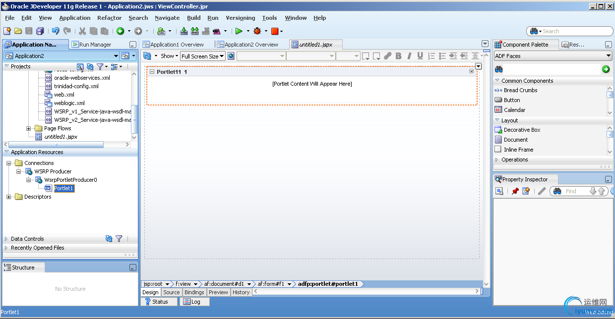

   11.   打开创建好的页面,在Application Resource中,将在前述步骤中创建好的portlet拖入页面中。完成后如下图
   12.   右键点击该页面,选择run。运行效果图如下
