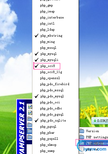

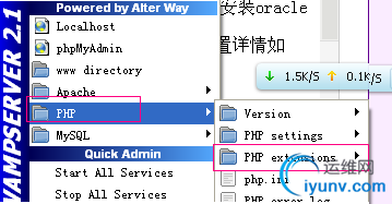

  2、然后wampserver运行后,将php>php extentions中将php_oci8打上勾。

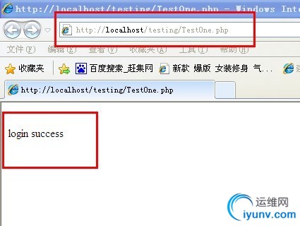

  运行该文件,我是将此文件放入到wamp的D:\wamp\www\里面,其实这只是一个文件,并不是一个项目,最初为了验证如果不将此文件直接放在wamp的www,而是放在一个文件夹里,该如何访问,因此增加了一个testing的文件夹,将此文件放入到testing目录下,我的文件名叫TestOne.php
  准备进绪,开始访问:
  http://localhost/testing/TestOne.php
  这里值得一提的是,PHP的访问,在默认为8080端口时,不需要在localhost后面加:8080,假如没有testing文件夹,则直接是http://localhost/TestOne.php
  访问结果:
