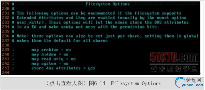

(10)Filesystem Options:该部分包括Samba服务器如何保留从Windows客户端复制或移动到Samba服务器共享目录文件的Windows文件属性的相关配置,如图6-14所示,在这部分中可以设置的参数如下。
map archive:当Windows客户端将文件复制或移动到Samba服务器共享目录时,是否保留文件在Windows中的存档属性。当map archive =yes时,将保留;当map archive =no时,将不保留。默认为map archive =yes。不过如果store dos attributes=yes时,Samba服务器将忽略该参数的设置。
map hidden:当Windows客户端将文件复制或移动到Samba服务器共享目录时,是否保留文件在Windows中的隐藏文件属性。当map hidden =yes时,将保留;当map hidden =no时,将不保留。该参数没有默认值,也就是在不设置该参数时,是否保留隐藏文件属性根据store dos attributes的值决定。
map read only:当Windows客户端将文件复制或移动到Samba服务器共享目录时,是否保留文件在Windows中的只读属性。当map read only=yes时,将保留;当map read only=no时,将不保留。默认为map read only=yes。不过如果store dos attributes=yes时,Samba服务器将忽略该参数的设置。
map system:当Windows客户端将文件复制或移动到Samba服务器共享目录时,是否保留文件在Windows中的系统文件属性。当map system =yes时,将保留;当map system =no时,将不保留。默认为map system =no。不过如果store dos attributes=yes时,Samba服务器将忽略该参数的设置。
store dos attributes:当Windows客户端将文件复制或移动到Samba服务器共享目录时,是否保留文件在Windows中的相关属性(只读文件、系统文件、隐藏文件、存档属性)。当store dos attributes =yes时,将保留;当store dos attributes =no时,将不保留。默认为store dos attributes =no。
