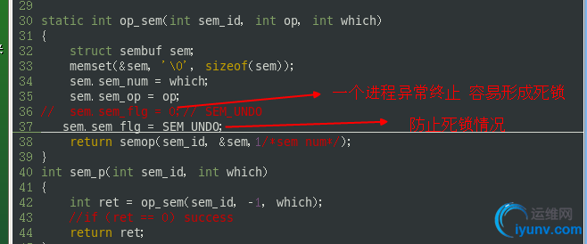

semop操作中:sembuf结构的sem_flg成员可以为0、IPC_NOWAIT、SEM_UNDO 。为SEM_UNDO时,它将使操作系统跟踪当前进程对这个信号量的修改情况,如果这个进程在没有释放该信号量的情况下终止,操作系统将自动释放该进程持有的。
sembuf结构的sem_flg成员为SEM_UNDO时,它将使操作系统跟踪当前进程对这个信号量的修改情况,如果这个进程在没有释放该信号量的情况下终止,操作系统将自动释放该进程持有的信号量。防止其他进程因为得不到信号量而 发生【死锁现象】。

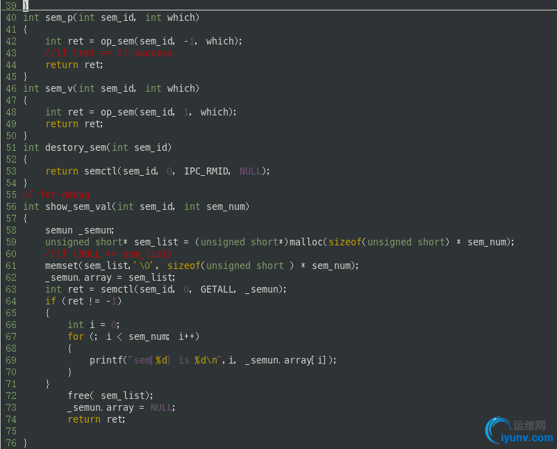

sem.h
sem.c
test.c

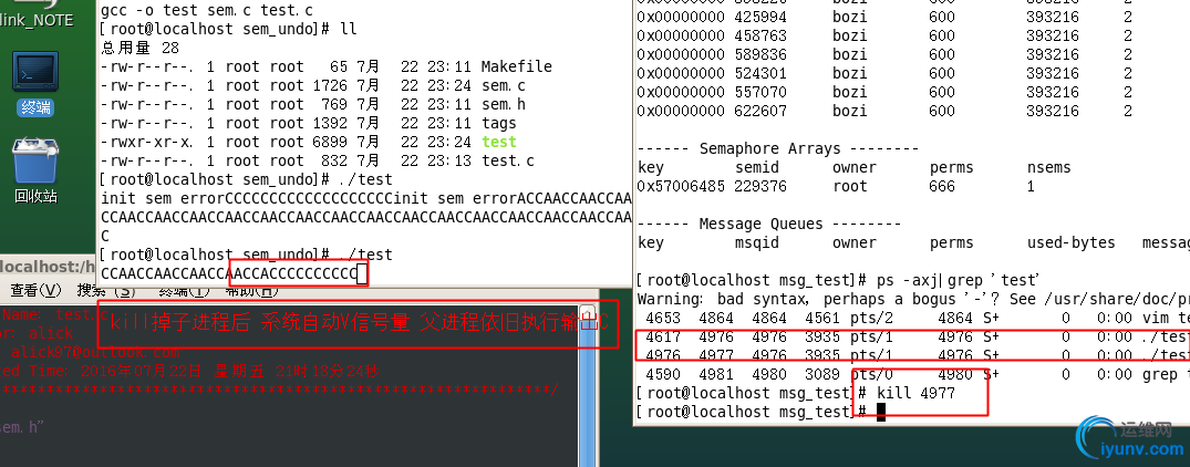

运行:
运行1 设置sem.sem_flg为 0【终止子进程 出现死锁现象】
wKioL1eSQNOiEDEQAAEcDMT7IFE644.jpg         运行2 设置sem.sem_flg为SEM_UNDO【终止子进程  系统自动V操作 不会出现死锁现象】
结论:
若通过kill命令把其中一个进程杀死,且该进程还没有执行V操作释放资源。若使用SEM_UNDO标志,则操作系统将自动释放该进程持有的信号量,从而使得另外一个进程可以继续工作。若没有这个标志,另外进程将P操作永远阻塞。
因此,一般建议使用SEM_UNDO标志。
