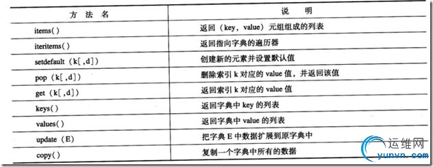

    下面再列出一些字典中的常用方法
