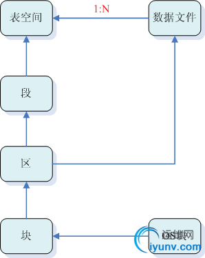

  1、ORACLE逻辑结构说明:
  对于ORACLE的逻辑结构,普遍的教材和大学的老师会给出类似于下面的图形,我们也先来看下一下图形,用于帮助进一步说明(下面图形对于体系结构阐述了大部分的情况):
  简单描述就是:
  1、表空间、段、区、块、OS块一次按照一对多下去。
  2、一个表空间可以包含多个数据文件,但是一个数据文件只能在一个表空间。
  3、一个数据文件可以包含多个区、但是一个区只能在一个数据文件中。
  补充一点:一个数据库包含多个表空间,一个表空间只能属于一个数据库,这个没有在图中说明。
