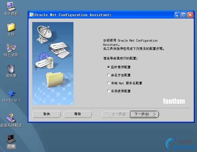

  配置监听器
  -bash-3.00$ netca
  图17
  完成之后查看进程 ps -ef | grep /fantlam 可以看到监听程序已经运行起来了

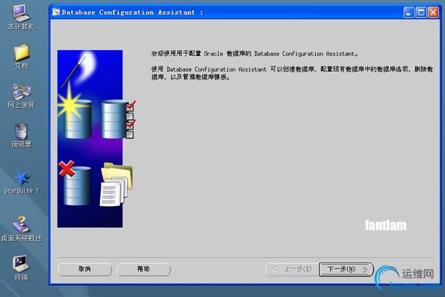

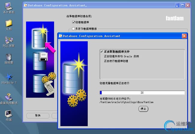

  创建数据库
  -bash-3.00$ dbca
  图24
  基本上按默认走

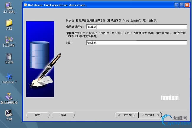

  图25
  起个数据库名,注意提示
  图27

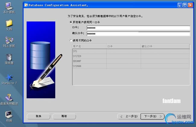

  设置口令

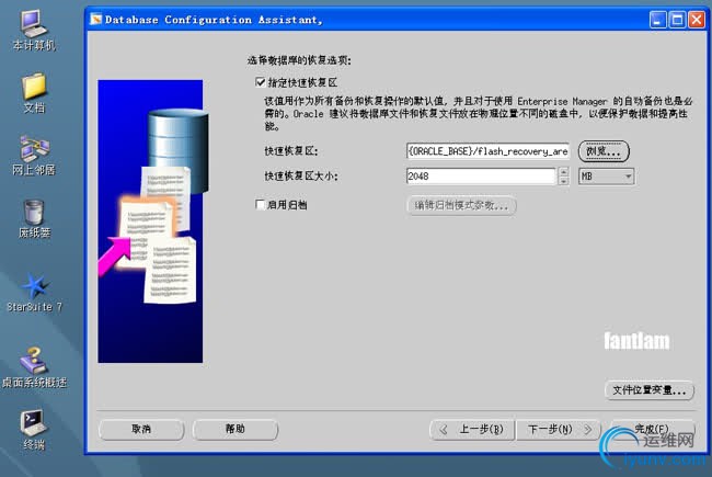

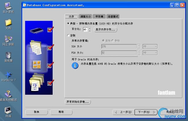

  图29
  图32

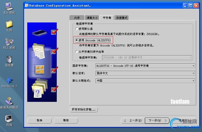

  选择字符集
  图34
  图35

  等待创建
  图37
