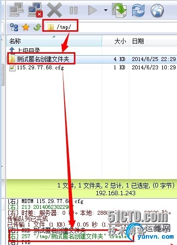

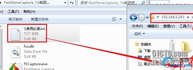

测试相关权限。先使用匿名用户,进行测试。匿名用户登录
测试匿名用户在/data/soft/目录下上传文件,上传失败。
测试匿名用户在/data/tmp/目录下上传文件,上传成功。
测试匿名用户在/data/tmp/目录下创建文件夹,创建成功。
测试匿名用户在/data/tmp/目录下删除文件,删除成功。
