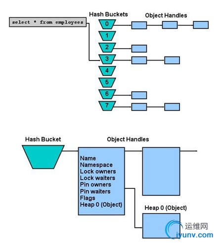

  Library cacheHandle 里保存了lock 和 pin 的信息。而且在Library cache handle 和child cursor 上都有lock 和pin。它们称为library cache lock和library cache pin。
  Library cachelock/pin是用来控制对librarycache object的并发访问的。Lock管理并发,pin管理一致性,lock是针对于librarycache handle, pin是针对于heap
  当我们想要访问某个library cache object,我们首先要获得这个指向这个object的handle的lock,获得这个lock之后我们就需要pin住指向这个object的heap。
  当我们对包,存储过程,函数,视图进行编译的时候,Oracle就会在这些对象的handle上面首先获得一个library cache lock,然后再在这些对象的heap上获得pin,这样就能保证在编译的时候其它进程不会来更改这些对象的定义,或者将对象删除。
  当一个sessionSQL语句进行硬解析的时候这个session就必须获得librarycache lock,这样其他session就不能够访问或者更改这个SQL所引用的对象。如果这个等待事件花了很长时间,通常表明共享池太小(由于共享池太小,需要搜索free的chunk,或者将某些可以被移出的object page out,这样要花很长时间),当然了,也有可能另外的session正在对object进行修改(比如split 分区),而当前session需要引用那个table,那么这种情况下我们必须等另外的session进行完毕。
