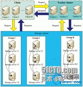

(1):解构浅谈:Fastdfs分为Tracker server 和 Storage server两部分,基本结构如下图所示。

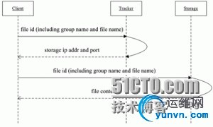

客户端对于文件的上传和下载都需要和tracke rserver建立连接,并通过tracker的查询与调度,然后分配给客户端“合适”的存储空间storage server组进行数据的存储,大概流程如下图所示:
                                                                                                                                          文件上传流程
文件下载流程
不难看出Tracker server对于整个fastdfs集群的重要性,fastdfs是对等分组的,因此不存在单点,Tracker和storage都可以横向扩展。此处不做详细解释,可参考:http://blog.iyunv.com/luyee2010/article/details/9335591进行学习。

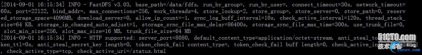

启动之后可以通过检查tracker日志的方式来看tracker进程是否启动成功:              tail -f /data/fastdfs/logs/trackerd.log:
如下所示:tracker server端启动成功。

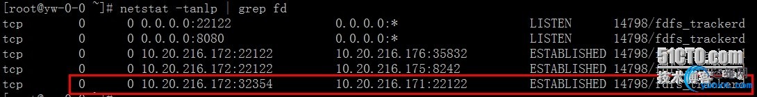

Tracker server集群添加新节点
只需在storage server端修改配置文件并且重启即可。注意这里是个小坑:之前以为多个tracker节点的IP都写在同一行以空格或者逗号的形式隔开,而实际上是每行一个。
# vim /etc/fdfs/storage.conf
tracker_server=10.20.216.171:22122  # 多个tracker server的话每行一个。
tracker_server=10.20.216.172:22122  # 多个tracker server的话每行一个。
修改完配置文件后,重新启动即可:
# cp -r /usr/local/software/FastDFS/init.d/ /etc/init.d/         #将源码目录下的启动脚本复制到系统启动目录下
[iyunv@yw-0-0 ~]# /etc/init.d/fdfs_trackerd restart
Usage: /etc/init.d/fdfs_trackerd {start|stop|status|restart|condrestart}
如下图:172和171分别为两个tracker节点。
