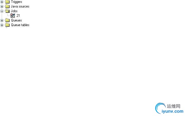

这样创建的job,在plsql developer中可以之间看到
而用dbms_scheduler包创建的只能通过查询字典表得到:user_scheduler_jobs
用传统方式创建的查询字典表:user_jobs

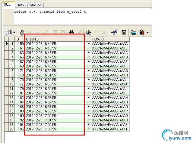

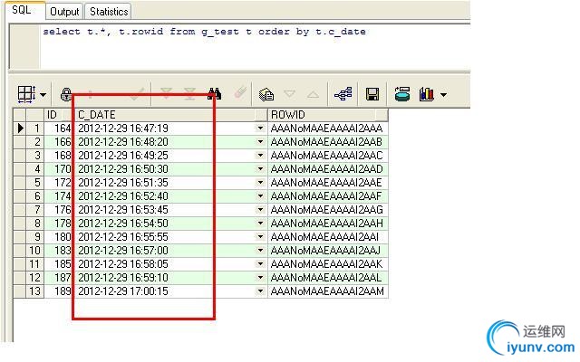

例子是,通过两种方式均创建一个job,均调用存储过程,向不同表中每1分钟插入一条数据,并记录插入时间,比较结果如图:
传统方式:
dbms_scheduler包创建方式:
可见,针对精确度,dbms_scheduler包确实比传统方式好了太多了!!!
