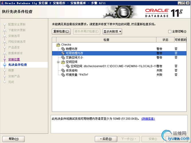

  问题背景:在一台windows2003 64位的操作系统上面安装数据库软件,在执行先决条件检查的时候出现了以下告警;
  物理内存 – 此先决条件将测试系统物理内存总量是否至少为 922MB
  (944128.0KB)。
   预期值 : N/A
   实际值 : N/A
   错误列表: –
   可用物理内存 PRVF-7531 : 无法在节点上执行物理内存检查 –
  Cause: 无法在指示的节点上执行物理内存检查。 – Action: 确保可以访问指定的节点并可以查看内存信息。
  可用物理内存 – 此先决条件将测试系统可用物理内存是否至少为 50MB
  (51200.0KB)。
   预期值 : N/A
   实际值 : N/A
   错误列表: –
   PRVF-7563 : 无法在节点上执行可用内存检查 – Cause: 无法在指示的节点上执行可用内存检查。 – Action: 确保可以访问指定的节点并
  可以查看内存信息。
  交换空间大小
   交换空间大小 – 此先决条件将测试系统是否具有足够的总交换空间。
   预期值 : N/A
   实际值 : N/A
   错误列表: –
   PRVF-7574 : 无法在节点上执行交换空间大小检查 – Cause: 无法在
  但是直接检查操作系统,物理内存和交换空间都是没有问题的;

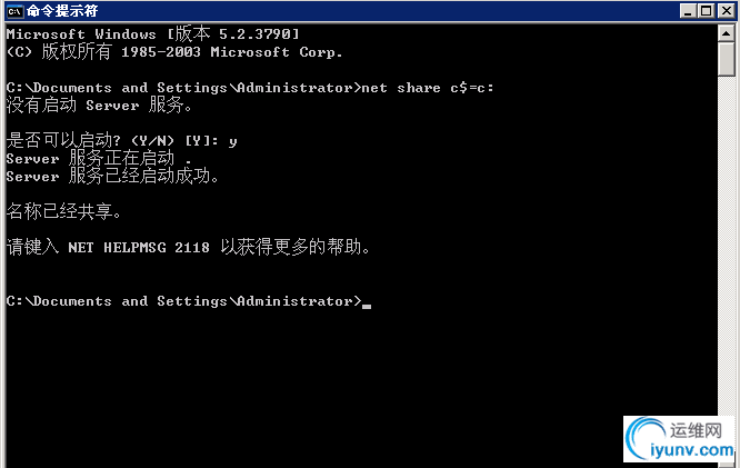

  解决方法:
  运行 net share c$=c:
  问题原因:
  根据提示ORACLE在执行先决条件的时候报的错,请继续阅读事实上Oracle执行先决条件检查是依赖c$共享,很多系统管理员为了安全默认都关闭了这个,所以导致检查不通过;
  所以重新打开默认的共享即可,打开共享后建议重启操作系统,避免后面创建数据库实例的时候报错;

  我这边由于使用了 360的防黑加固 检测后,关掉了共享。故出现了这种问题。在启动后无效,后面重启后就行了,应该是 这个 功能要开机启动吧
