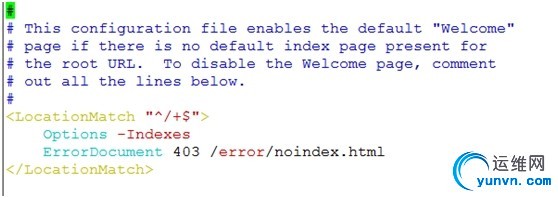

基本上一个默认站点,就是httpd的默认设置即可。但是这里我要说的一个问题就是关于欢迎页面的问题。有时候当你的配置发生问题的时候,你可能很容易打开的就是欢迎页面的内容,此时你不知道到底是什么问题?这个时候你要做的就是不让它显示欢迎页面。
关于欢迎页面的配置是在/etc/httpd/conf.d/welcome.conf,如果你不想显示欢迎页面,就删除该配置文件,或者将其中的配置给注释掉。
看一下该配置文件的内容,有个映像:
这里面其实有几个要注意的地方,一个是LocationMatch,一个是-Indexes,一个是ErrorDocument,不知你是否都会,这个在后面会聊到,这里就不赘述了。

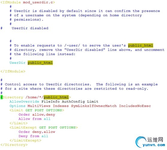

对于刚接触的人,这个配置还是有点晦涩的,其实httpd.conf配置文件中已经给了很充分的说明,先看一看:
这个是httpd.conf关于用户个人站点的一段注释内容,这里面很清楚的介绍了要怎么样配置个人站点,怎么样来访问个人站点。(这里我插一句,有人可能觉得我说的好多啊,我的本意就是不光要让你知道怎么配,还要让你知道怎么学习他怎么配,学知识最后还要靠自己)
1.要想启用个人站点功能,就必须开启UserDir的功能,取消配置文件中对public_html相关的注释
2.通过浏览器访问的时候,如果接收到一个关于~user的访问请求,就会调用这里的配置,这里的user在访问的时候就是具体的用户名,这里的用户名必须是系统上存在的用户名
3.配置用户的个人站点,必须开启下面的public_html的目录访问设置,而且在每个用户的家目录下都必须创建public_html目录,其实这里的public_html目录可以根据自己的意愿进行修改,只要符合要求就行
4.关于用户个人站点权限的设置,首先要知道的是用户的个人站点所在的目录是每个用户自身的家目录,对于气家目录必须是711的权限,其次在每个个人站点的家目录下要创建public_html目录,该目录的权限必须是755的权限,而在public_html目录下的内容都必须保证全局可读的权限

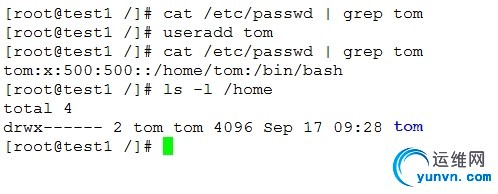

下面以搭建tom用户的个人站点为例,来说明具体的过程:
第一步:创建需要搭建个人站点的用户
第二步:打开httpd.conf配置文件中关于用户个人站点的设置
第三步:创建用户个人站点目录和测试文件
第四步:设置权限

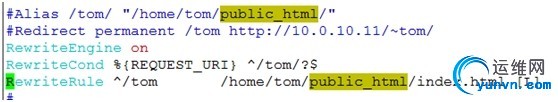

2.从上面的测试可以发现,访问个人站点时必须是~user的形式来访问,有人觉得这样麻烦,能不能就只要加用户名就行,例如:http://10.0.10.11/tom,当然可以,这里有一下几种解决方案.
注意:下面的几种方案配置都是在server config中配置的,不是具体在某个目录中的,也就是在全局中配置的
方案1:使用Alias
配置如下:
Alias /tom/ "/home/tom/public_html/"
上面的配置是做一个/tom/到具体目录的目录别名,当浏览器中访问/tom/时就相当于访问后面的真实目录
但是这种做法有一个问题就是你这里写的是/tom/,则浏览器访问时必须是http://10.0.10.11/tom/,如果你写成了http://10.0.10.11/tom则会报错,如下:
方案2:使用Redirect的重定向功能
配置如下:
这个配置的好处是,不管你输入的是/tom还是/tom/都会有效,测试如下:
咦,是不是感觉有点熟悉啊,这就是默认访问的形式,当你在浏览器中输入:http://10.0.10.13/tom/时会自动转换成http://10.0.10.11/~tom/ ,从这里也可以看出Redirect会让浏览器中的url发现跳转的,用户可以知道真实的文件路径信息
3.使用Rewrite重写规则
         关于Rewrite的重写功能实在是太强大了,这里不做叙述,在后面将针对性的聊一聊,因为强大,所以肤浅,哈哈…..
配置如下:
至于这里的配置信息量还是很大的,这里不做解释,你知道使用rewrite能实现这个功能就行
浏览器的测试:
看到没,这里浏览器中输入是什么就是什么,没有跳转,但也实现了功能。这就是rewrite相对Redirect的好处所在。

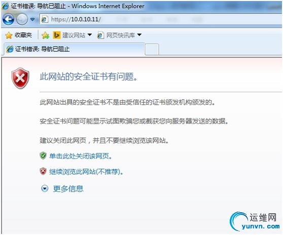

[iyunv@test1 conf.d]# service httpd restart
Stopping httpd:                                            [  OK  ]
Starting httpd:                                            [  OK  ]
[iyunv@test1 conf.d]# netstat -nultp | grep httpd

4.浏览器访问测试
此时浏览器说安全证书有问题,这个先不管,到这一步可以说明证书访问已经生效,只是因为CA机构是自己建立的,默认情况下浏览器还不信任,所以会出现这个界面,先点击:继续浏览此网站,看是否能够访问。
从上面的信息显示,是可以访问的,但是提示证书错误的信息。这个不要紧,下面问题讨论会解决这个问题。
到这里基本上ssl站点,配置就完成了,但是还不够完美,有几个问题需要解决下:
1.提示网站安全证书有问题
         这个问题是因为浏览器不信任自建的CA机构,此时只要将自建的CA机构的根证书导入到浏览器中即可。

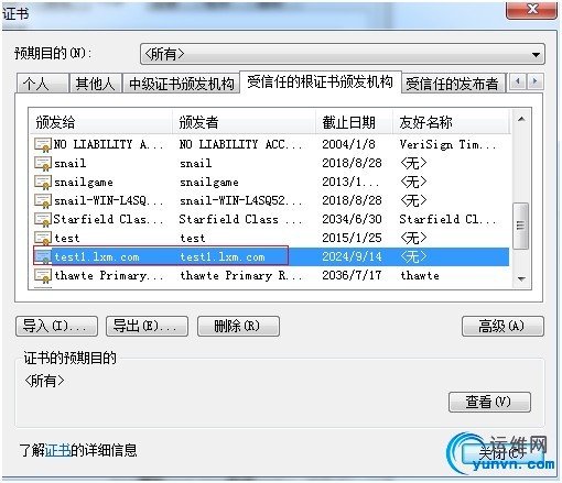

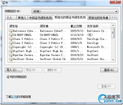

如上图所示,打开浏览器选项这个选项卡,找到其中的内容,然后找到证书,并点击:
如上信息所示,选择受信任的根证书颁发机构,然后点击导入证书:
如上图所示,点击下一步:
如上图所示,选择所要导入的证书文件,然后点击下一步:

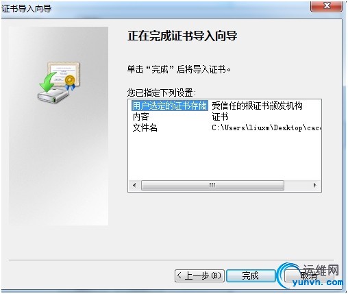

如上图所示选择,然后点击下一步:
如上图所示,点击完成

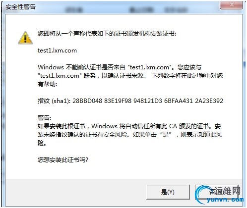

如上图所示,点击是:
如上图所示,导入成功,此时点击确定就完成了CA机构根证书的导入工作。
如上图可见,此时在受信任的根证书颁发机构中就有了我们自建的CA根证书。

         这个功能的配置,通常用在提供下载服务的站点上,将目录下的内容列出来供下载,配置也比较简单 ,但是有些注意点,如果你不知道,可能你配不出来。
  • 必须先开启相应目录的Indexes功能
Options Indexes
2.DirectoryIndex 设置的目录索引的文件在该目录下必须不存在,也就是说这两个必须不能想对应,否则会显示找到的文件的内容,而不是列表
3.删除欢迎信息页面,否则在找不到索引文件的情况下,会默认显示欢迎页面
一个配置小例子:
Options Indexes FollowSymLinks
…… //这里没写全
DirectoryIndex a  //把索引文件改成其它的
#mv /etc/httpd/conf.d/welcome.conf /root  //将欢迎页面的配置内容移除
浏览器访问测试:
从上面的信息可以看出,列表能够正常显示,如果你不这样做,你可能会出这样或那样的错误,自己测试看效果。

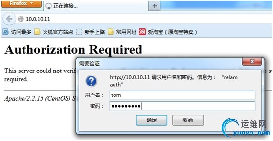

六.htaccess配置
         htaccess这个文件是httpd中默认的一个安全机制,放在某个特定的目录下面,可以对该目录以及其下面的子目录进行访问权限的控制,还可以设置重写规则等。下面用一个常用的例子来说明气使用,并且还要用非htaccess文件名来实现功能。
案例:实现用户访问默认站点时需要用户名密码认证
1.修改默认的htaccess访问控制文件
如上所示,修改配置文件,注释掉默认的htaccess的配置,修改成.httest文件
2.修改默认站点目录/var/www/html支持.httest文件的扫描
当然这里并不一定要设置为All,比如你想设置用户认证则开始AuthConfig,如果想使用rewrite,则开启FileInfo等
3.创建/var/www/html/.httest文件,内容如下:
4.创建htpasswd.user 文件:
5.浏览器访问测试
看到没,要求认证,输入用户名和密码,点击确定后,则正常访问:
到这里,已经能够验证htaccess访问是个什么样的机制了,而且这里是改了这个文件名一样可以控制,这一点是你需要知道的,不要认为就必须使用.htaccess这个文件名。
