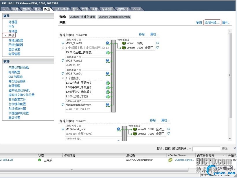

    1、建立虚拟标准交换机
    • 在虚拟机控制台à配置à网络;点击“添加网络” ;

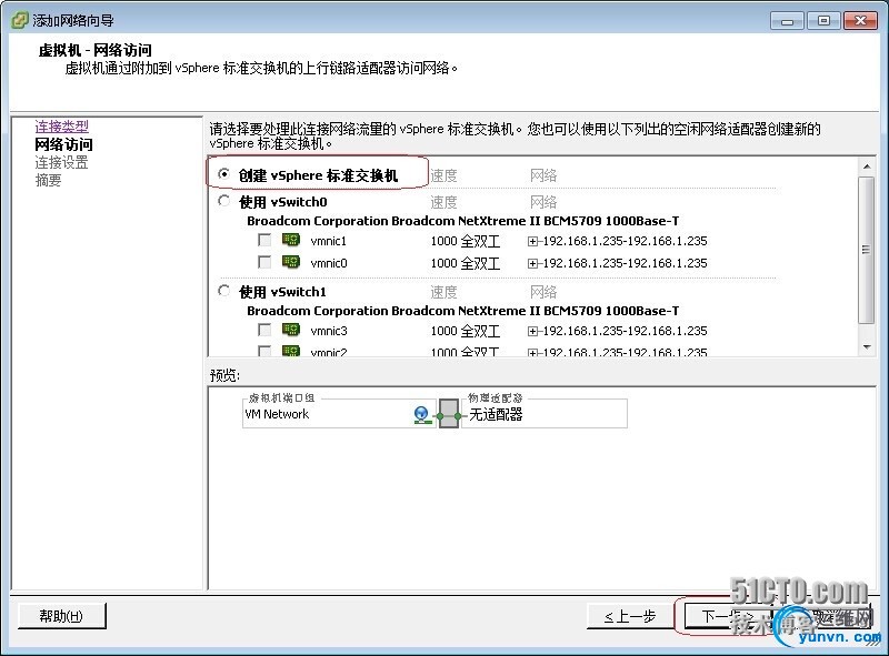

    • 选择“虚拟机”,点击“下一步”
    • 选择“创建vSphere标准交换机”,点击“下一步”;

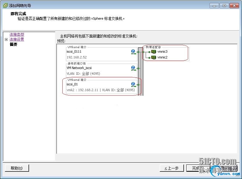

    • 在“连接设置”注意选择好“物理适配器”,并填写好“网络标签”和“VLAN ID”
    • 检查一遍相关设置无误后,点击“完成”;
        2、添加VMKernel网络

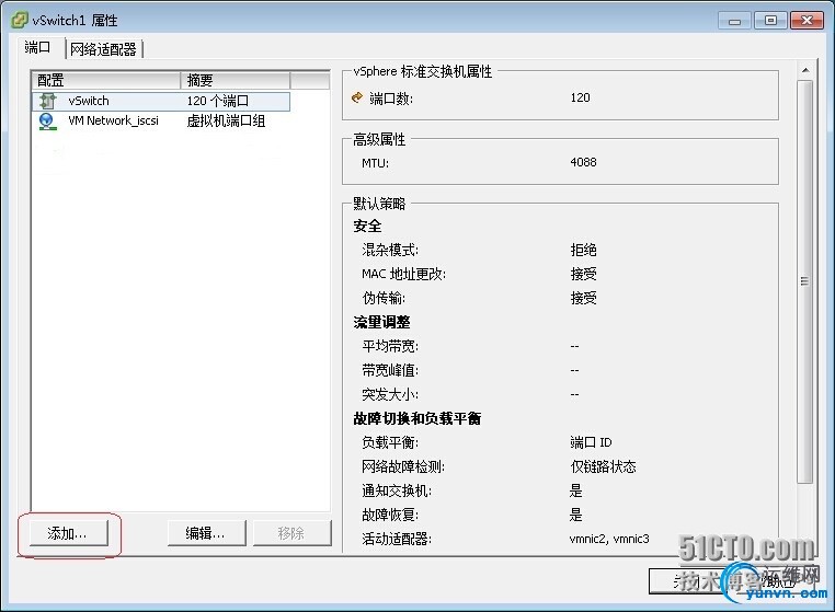

    • 在虚拟机控制台à配置à网络;点击之前添加的网络的“属性“

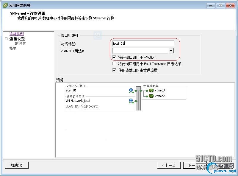

    • 点击“添加”;

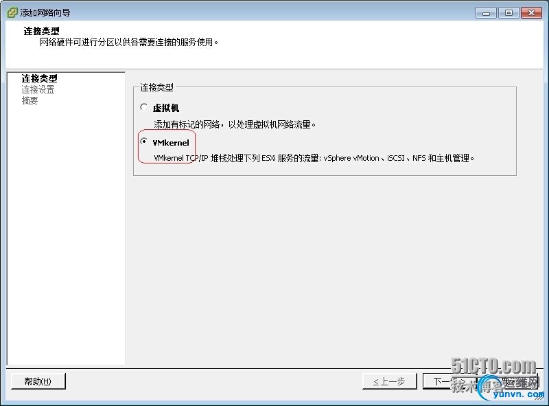

    • 选择“VMKernel”;
    • 填写“网络标签”和“VLANID”,需要注意的是“预览”框内的物理适配器为两个,后面会改成只启用一个;

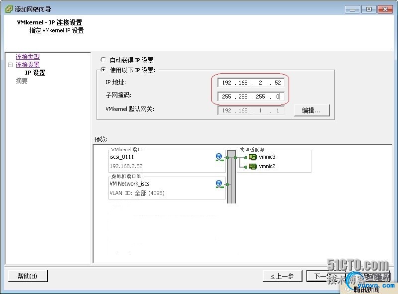

    • 填入分配的IP地址;注意不要修改VMKernel默认网关地址;
    • 检查一遍设置,确认无误点击“完成”  ;
    • 重复第2步,建立第2个VMKernel;

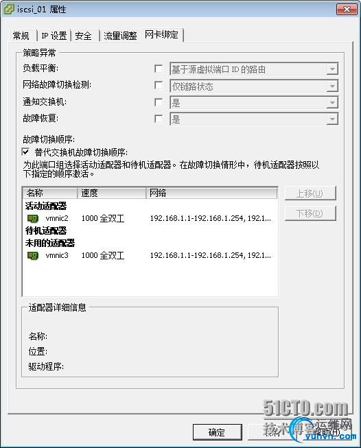

3、设置MPIO多路径;
    • 确保两条VMKernel设置成功;
            在虚拟机控制台?配置?网络;点击之前添加的网络的“属性“;
            选择之前创建好的任意VMKernel,点击下方“编辑”;
    • 在弹出框内,选择网卡绑定;如下图;
        将vmnic2设置为“活动的适配器”;vmnic3设置为“未用的适配器”;
    • 按第3步设置另外一个VMKernel,将vmnic3设置为“活动的适配器”,
        vmnic2设置为“未用的适配器”;
    • 这样设置的话,确保两个VMKernel分别只使用到一个物理适配器;

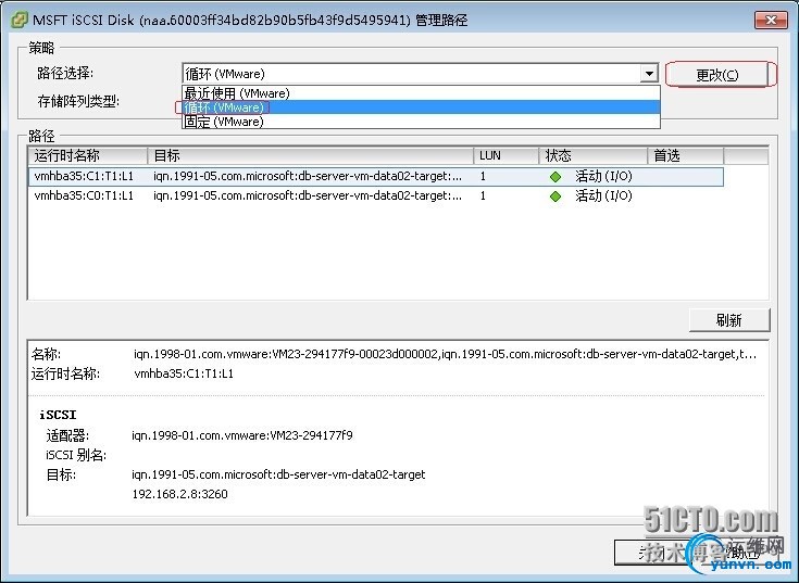

    • 确保 查看iscsi信息时能够发现多条路径。
            如下图,已连接4个iscsi目标,2个设备,4个路径;

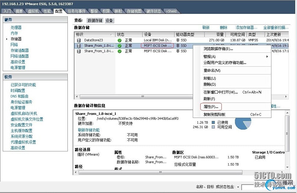

    • 在虚拟机控制台à配置à存储区;点击之前添加的ISCSI存储器,并右击选择“属性”;

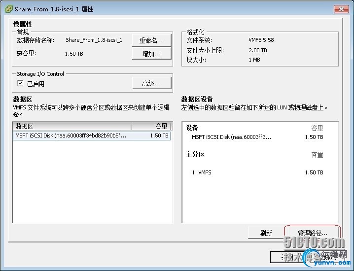

    • 在弹出的属性框内,选择“管理路径”;
    • 在“路径选择”选项栏内选择“循环(VMware)”,并点击右侧“更改“;
    • 介此,有关VMWARE的MPIO多路径设置完成,有关EXSI设置连接iscsi的办法,请查阅相关资料;
