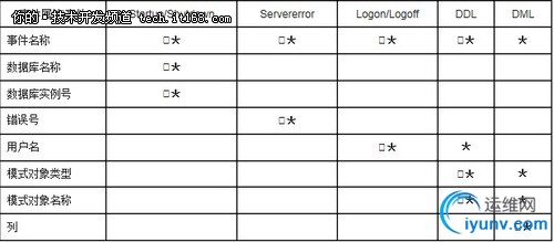

  8.2.3 创建系统事件触发器
  ORACLE10G提供的系统事件触发器可以在DDL或数据库系统上被触发。DDL指的是数据定义语言,如CREATE 、ALTER及DROP 等。而数据库系统事件包括数据库服务器的启动或关闭,用户的登录与退出、数据库服务错误等。创建系统触发器的语法如下:
  创建触发器的一般语法是:
<!--<br /><br />Code highlighting produced by Actipro CodeHighlighter (freeware)<br />http://www.CodeHighlighter.com/<br /><br />-->CREATE OR REPLACE TRIGGER [sachema.]trigger_name
  {BEFORE|AFTER}
  {ddl_event_list | database_event_list}
ON { DATABASE | [schema.]SCHEMA }
  [WHEN condition]
  PL
/SQL_block | CALL procedure_name;
  其中: ddl_event_list:一个或多个DDL 事件,事件间用 OR 分开;
  database_event_list:一个或多个数据库事件,事件间用 OR 分开;
  系统事件触发器既可以建立在一个模式上,又可以建立在整个数据库上。当建立在模式(SCHEMA)之上时,只有模式所指定用户的DDL操作和它们所导致的错误才激活触发器, 默认时为当前用户模式。当建立在数据库(DATABASE)之上时,该数据库所有用户的DDL操作和他们所导致的错误,以及数据库的启动和关闭均可激活触发器。要在数据库之上建立触发器时,要求用户具有ADMINISTER DATABASE TRIGGER权限。

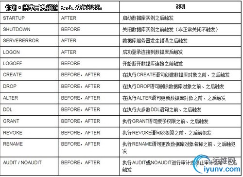

  下面给出系统触发器的种类和事件出现的时机(前或后):

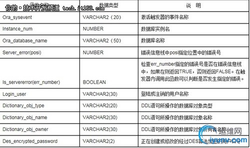

  8.2.4 系统触发器事件属性
  除DML语句的列属性外,其余事件属性值可通过调用ORACLE定义的事件属性函数来读取。

  ORACLE 提供三个参数INSERTING, UPDATING, DELETING 用于判断触发了哪些操作。

=70;
  DBMS_UTILITY.EXEC_DDL_STATEMENT(
'DROP TRIGGER trig3');
END;
  例5:利用ORACLE事件属性函数,创建一个系统事件触发器。首先创建一个事件日志表eventlog,由它存储用户在当前数据库中所创建的数据
  库对象,以及用户的登陆和注销、数据库的启动和关闭等事件,之后创建trig4_ddl、trig4_before和trig4_after触发器,它们调用事件属性函数将各个事件记录到eventlog数据表中。
<!--<br /><br />Code highlighting produced by Actipro CodeHighlighter (freeware)<br />http://www.CodeHighlighter.com/<br /><br />-->BEGIN
