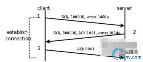

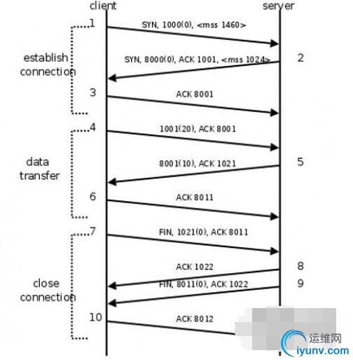

  建立TCP需要三次握手才能建立,而断开连接则需要四次握手。整个过程如下图所示: QQ截图20160728091334.jpg
一、三次握手(建立连接)
    1.客户端发出段1,SYN位表示连接请求。序号是1000,这个序号在网络通讯中用作临时的地址,每发一个数据字节,这个序号要加1,这样在接收端可以根据序号排出数据包的正确顺序,也可以发现丢包的情况,另外,规定SYN位和FIN位也要占一个序号,这次虽然没发数据,但是由于发了SYN位,因此下次再发送应该用序号1001。mss表示最大段尺寸, 如果一个段太大,封装成帧后超过了链路层的最大帧长度,就必须在IP 层分片,为了避 免这种情况,客户端声明自己的最大段尺寸,建议服务器端发来的段不要超过这个长度。
    2.服务器发出段2,也带有SYN位,同时置ACK位表示确认,确认序号是1001,表示“我接收到序号1000及其以前所有的段,请你下次发送序号为1001的段”,也就是应答了客户端 的连接请求,同时也给客户端发出一个连接请求,同时声明最大尺寸为1024。
    3.客户端发出段3,对服务器的连接请求进行应答,确认序号是8001。
    假设不采用“三次握手”,那么只要server发出确认,新的连接就建立了。由于现在client并没有发出建立连接的请求,因此不会理睬server的确认,也不会向server发送数据。但server却以为新的运输连接已经建立,并一直等待client发来数据。这样,server的很多资源就白白浪费掉了。主要目的防止server端一直等待,浪费资源。

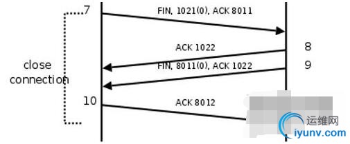

二、四次挥手(断开连接)
    1.客户端发出段7,FIN位表示关闭连接的请求。
    2.服务器发出段8,应答客户端的关闭连接请求。
    3.服务器发出段9,其中也包含FIN位,向客户端发送关闭连接请求。
    4.客户端发出段10,应答服务器的关闭连接请求。
