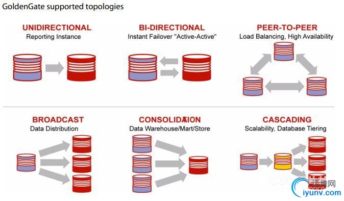

Oracle Golden Gate软件是一种基于日志的结构化数据复制备份软件,它通过解析源数据库在线日志或归档日志获得数据的增量变化,再将这些变化应用到目标数据库,从而实现源数据库与目标数据库同步。Oracle Golden Gate可以在异构的IT基础结构(包括几乎所有常用操作系统平台和数据库平台)之间实现大量数据亚秒一级的实时复制,从而在可以在应急系统、在线报表、实时数据仓库供应、交易跟踪、数据同步、集中/分发、容灾、数据库升级和移植、双业务中心等多个场景下应用。同时,Oracle Golden Gate可以实现一对一、广播(一对多)、聚合(多对一)、双向、点对点、级联等多种灵活的拓扑结构。

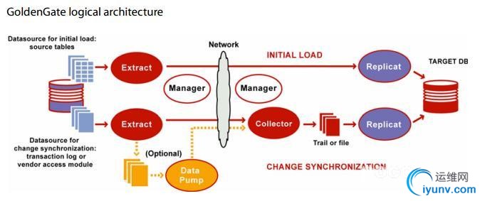

和传统的逻辑复制一样,Oracle GoldenGate实现原理是通过抽取源端的redo log或者archive log,然后通过TCP/IP投递到目标端,最后解析还原应用到目标端,使目标端实现同源端数据同步。以下是OracleGoldenGate的技术架构:
DSC0001.jpg Manager进程
Manager进程是GoldenGate的控制进程,运行在源端和目标端上。它主要作用有以下几个方面:启动、监控、重启Goldengate的其他进程,报告错误及事件,分配数据存储空间,发布阀值报告等。在目标端和源端有且只有一个manager进程,其运行状态为running好stopped。在windows系统上,manager进程作为一个服务来启动,二在Linux/Unix系统上则是一个系统进程。
Extract进程
Extract运行在数据库源端,负责从源端数据表或者日志中捕获数据。Extract的作用可以按照表来时间来划分:
初始时间装载阶段:在初始数据装载阶段,Extract进程直接从源端的数据表中抽取数据。
同步变化捕获阶段:初始数据同步完成以后,Extract进程负责捕获源端数据的变化(DML和DDL)
GoldenGate并不是对所有的数据库都支持ddl操作
Extract进程会捕获所有已配置的需要同步的对象变化,但只会将已提交的事务发送到远程的trail文件用于同步。当事务提交时,所有和该事务相关的日志记录被以事务为单元顺序的记录到trail文件中。Extract进程利用其内在的checkpoint机制,周期性的记录其读写的位置,这种机制是为了保证Extract进程终止或操作系统当机,重新启动Extract后,GoldenGate可以恢复到之前的状态,从上一个断点继续往下运行。通过上面的两个机制,就可以保证数据的完整性了。
多个Extract 进程可以同时对不同对象进行操作。例如,可以在一个extract进程抽取并向目标端发生事务数据的同时,利用另一个extract进程抽取的数据做报表。或者,两个extract进程可以利用两个trail文件,同时抽取并并行传输给两个replicat进程以减少数据同步的延时。
在进行初始化转载,或者批量同步数据时,GoldenGate会生成extract文件来存储数据而不是trail文件。默认情况下,
只会生成一个extract文件,但如果出于操作系统对单个文件大小限制或者其他因素的考虑,也可以通过配置生成多个extract文件。extract文件不记录检查点。
Extract进程的状态包括Stopped(正常停止),Starting(正在启动),Running(正在运行),Abended(Abnomal End的缩写,标示异常结束)。
Pump进程
pump进程运行在数据库源端,其作用是将源端产生的本地trail文件,把trail以数据块的形式通过TCP/IP协议发送到目标端,这通常也是推荐的方式。pump进程本质是extract进程的一种特殊形式,如果不使用trail文件,那么extract进程在抽取完数据以后,直接投递到目标端,生成远程trail文件。
与 Pump进程对应的叫Server Collector进程,这个进程不需要引起我的关注,因为在实际操作过程中,无需我们对其进行任何配置,所以对我们来说它是透明的。它运行在目标端,其 任务就是把Extract/Pump投递过来的数据重新组装成远程ttrail文件。
注意:无论是否使用pump进程,在目标端都会生成trail文件
pump进程可以在线或者批量配置,他可以进行数据过滤,映射和转换,同时他还可以配置为“直通模式”,这样数据被传输到目标端时就可以直接生成所需的格式,无需另外操作。
直通模式提高了data pump的效率,因为生成后的对象不需要继续进行检索。
在大多数情况下,oracle都建议采用data pump,原因如下:
1、为目标端或网络问题提供保障:如果只在目标端配置trail文件,由于源端会将extract进程抽取的内容不断的保存在内存中,并及时的发送到目标端。当网络或者目标端出现故障时,
由于extract进程无法及时的将数据发送到目标,extract进程将耗尽内存然后异常终止。如果在源端配置了data pump进程,捕获的数据会被转移到硬盘上,预防了异常终止的情况。当故障修复,源端和目标端恢复连通性时,data pump进程发送源端的trail文件到目标端。
2、可以支持复杂的数据过滤或者转换:当使用数据过滤或者转换时,可以先配置一个data pump进程在目标端或者源端进行第一步的转换,利用另一个data pump进程或者Replicat组进行第二部的转换。
3、有效的规划存储资源:当从多个数据源同步到一个数据中心时,采用data pump的方式,可以在源端保存抽取的数据,目标端保存trail文件,从而节约存储空间。
4、解决单数据源向多个目标端传输数据的单点故障:当从一个数据源发送数据到多个目标端时,可以为每个目标端分别配置不同的data pump进程。这样如果某个目标端失效或者网络故障时,其他的目标端不会受到影响可以继续同步数据。
Replicat进程
Replicat进程,通常我们也把它叫做应用进程。运行在目标端,是数据传递的最后一站,负责读取目标端trail文件中的内容,并将其解析为DML或DDL语句,然后应用到目标数据库中。
和Extract进程一样,Replicat也有其内部的checkpoint机制,保证重启后可以从上次记录的位置开始恢复而无数据损失的风险。
Replicat进程的状态包括Stopped(正常停止),Starting(正在启动),Running(正在运行),Abended(Abnomal End的缩写,标示异常结束)。
Trail文件
为了更有效、更安全的把数据库事务信息从源端投递到目标端。GoldenGate引进trail文件的概念。前面提到extract抽取完数据以后Goldengate会将抽取的事务信息转化为一种GoldenGate专有格式的文件。然后pump负责把源端的trail文件投递到目标端,所以源、目标两端都会存在这种文件。trail文件存在的目的旨在防止单点故障,将事务信息持久化,并且使用checkpoint机制来记录其读写位置,如果故障发生,则数据可以根据checkpoint记录的位置来重传。当然,也可以通过extract通过TCP/IP协议直接发送到目标端,生成远程trail文件。但这种方式可能造成数据丢失,前面已经提到过了,这里不再赘述。

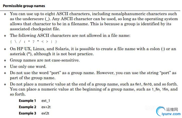

Group
我们可以通过为不同的extract和replicat进程进行分组来去区分不同进程之间的作用。例如,当需要并行的复制不同的数据集时,我们则可以创建两个或者多个复制进程。
进程组中包含进程,进程文件,checkpoint文件和其他与进程相关的文件。对于replicat进程来说,如果配置了checkpoint table,则不同组的都会包含checkpoint table。
组的命名规则如下

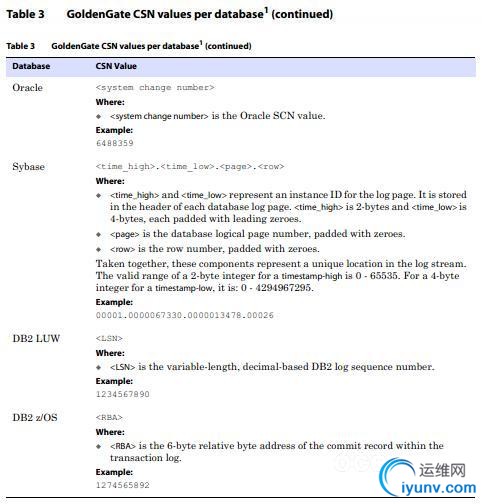

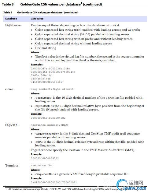

Commit Sequence Number
前文已经多次提到,Goldengate是以事务为单位来保证数据的完整性的,那么
GoldenGate又是怎么识别事务的呢?这里用到的是Commit Sequence Number(CSN)。CSN存储在事务日志中和trail文件中,用于数据的抽取和复制。CSN作为事务开始的标志被记录在trail文件中,可以通过@GETENV字段转换函数或者logdump工具来查看。不同的数据库平台的CSN显示如下

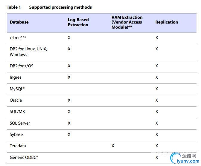

GoldenGate对不同数据库的支持情况
*只能作为目标端,不能作为源端。但Goldengate可以从mysql直接装载的原表中抽取数据。(由于笔者不了解mysql,这里只是在字面意思翻译,原文如下
the exception being that GoldenGate can extract records from MySQL source tables as part of a GoldenGate direct load.
** GoldenGate进行事务数据管理的API工具
*** 只支持镜像复制,不支持数据操作、过滤,字段映射等。
