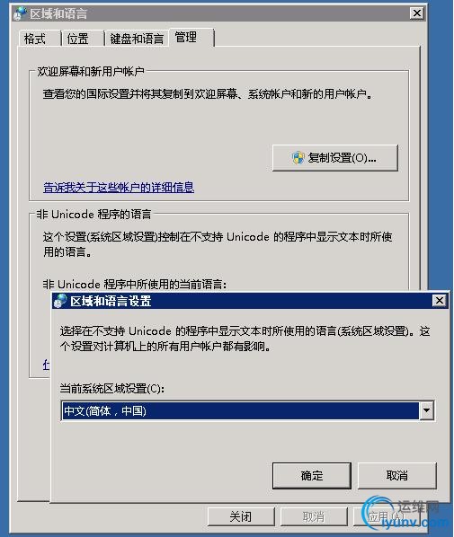

  在windows server 2008 64 位操作系统中安装 oracle 11G R2 64位 版本时提示:无法在windows "开始"菜单或桌面上创建项
  解决方法:
  这是由于windows server 2008 默认使用语言为英语,在安装oracle 时,找不到相应的中文字符集,所以报错。
  在控制面板,打开区域和语言,在“管理”选项中,将区域和语言设置为“中文(简体,中国)",重新启动服务,
  重新安装oracle 11G 。

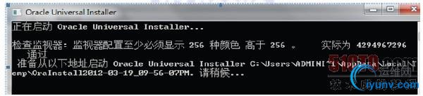

  1)右击setup.exe文件,在弹出菜单中选择“以管理员身份运行”,启动OUI。OUI先根据install\oraparam.int文件中的参数设置情况进行系统软、硬件的先决条件检查,并输出检查结果,如图3-9所示。
  注意 在Windows 7操作系统中安装Oracle数据库软件或者安装完数据软件后执行各个应用程序时,必须以管理员身份运行,否则会导致安装失败或运行时部分功能无法实现。

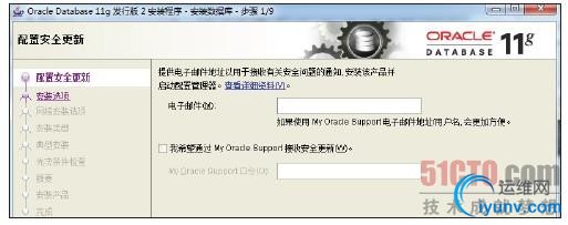

  2)系统软、硬件符合安装要求后,进入如图3-10所示的“配置安全更新”对话框。
图3-10 “配置安全更新”对话框

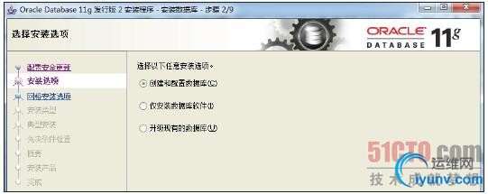

  3)取消“我希望通过My Oracle Support接收安全更新”复选框的选中状态,单击“下一步”按钮进入“选择安装选项”对话框,如图3-11所示。
(点击查看大图)图3-11 “选择安装选项”对话框
  4)选择“创建和配置数据库”单选项,单击“下一步”按钮进入“系统类”对话框,如图3-12所示。

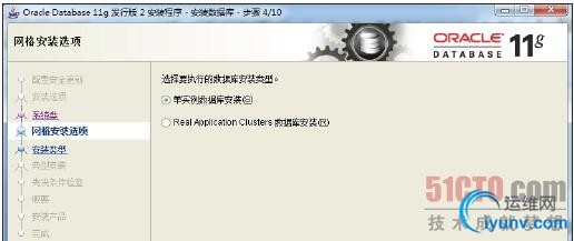

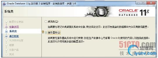

  5)选择“服务器类”单选项,单击“下一步”按钮进入“网格安装选项”对话框,如图3-13所示。
(点击查看大图)图3-13 “网格安装选项”对话框
  3.3 安装Oracle 11g数据库服务器(2)

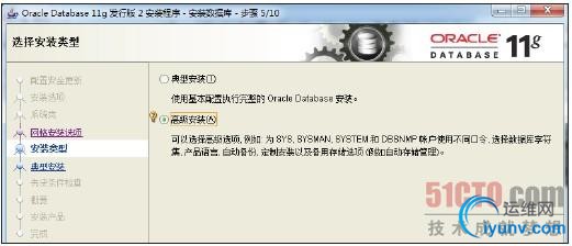

  6)选择“单实例数据库安装”单选项,单击“下一步”按钮进入“选择安装类型”对话框,如图3-14所示。
图3-14 “选择安装类型”对话框
  Oracle 11g数据库服务器提供了两种安装方法。
  典型安装:用户只需要进行Oracle主目录位置、安装类型、全局数据库名及数据库口令等设置,由系统自动进行安装。
  高级安装:用户可以为不同数据库账户设置不同的口令、选择数据库字符集、产品语言、自动备份、定制安装、备用存储等选项,可以根据需要灵活设置和安装数据库服务器。

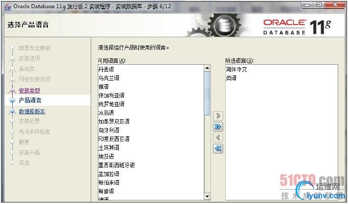

  7)选择“高级安装”单选项后,单击“下一步”按钮进入“选择产品语言”对话框,如图3-15所示。
(点击查看大图)图3-15 “选择产品语言”对话框

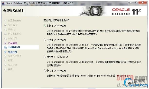

  8)选择好语言类型后,单击“下一步”按钮进入“选择数据库版本”对话框,如图3-16所示。
(点击查看大图)图3-16 “选择数据库版本”对话框

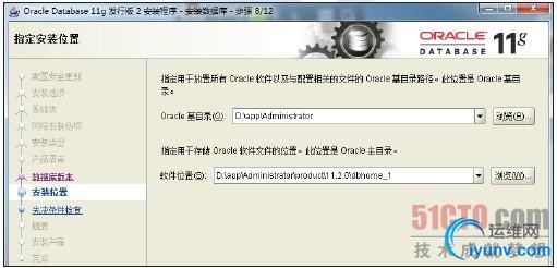

  9)选择“企业版”单选项后,单击“下一步”按钮进入“指定安装位置”对话框,如图3-17所示。
(点击查看大图)图3-17 “指定安装位置”对话框
  注意 如果当前系统中存在其他版本的Oracle数据库软件,则数据库主目录不能采用已有主目录。
  3.3 安装Oracle 11g数据库服务器(3)

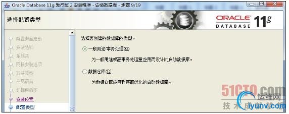

  10)设置好“Oracle基目录”和“软件位置”(Oracle主目录)后,单击“下一步”按钮进入“选择配置类型”对话框,如图3-18所示。
  下面简要介绍一下图3-18中各个选项的含义。
  一般用途:该类型的数据库是事务处理数据库与数据仓库配置的折中方案,既可以支持大量并发用户的事务处理,又可以快速地对大量历史数据进行复杂的数据扫描和处理。
(点击查看大图)图3-18 “选择配置类型”对话框
  事务处理:该类型的数据库主要针对具有大量并发用户连接,并且用户主要执行简单事务处理的应用环境。对于需要较高的可用性和事务处理性能、存在大量用户并行访问相同数据和需要较高恢复性能的数据库环境,事务处理类型的配置可以提供最佳性能。
  数据仓库:该类型的数据库主要针对有大量的对某个主题进行复杂查询的应用环境。对于需要对大量数据进行快速访问和复杂查询的数据库环境,数据仓库类型配置是最佳选择。

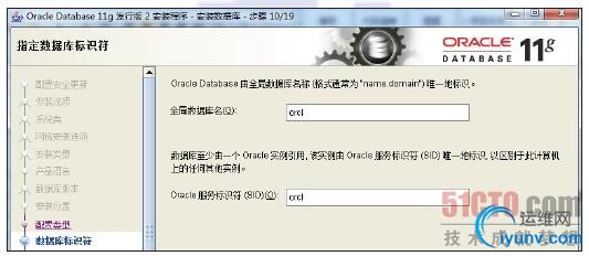

  11)选择“一般用途/事务处理”单选项后,单击“下一步”按钮进入“指定数据库标识符”对话框,如图3-19所示。
图3-19 “指定数据库标识符”对话框
  全局数据库名由数据库名(DB_NAME)与数据库服务器所在的域名(DB_DOMAIN)组成,格式为“数据库名.网络域名”,用来唯一标识一个网络数据库,主要用于分布式数据库系统中。例如,大连的数据库可以命名为orcl.dalian.neusoft.com,沈阳的数据库可以命名为orcl.shenyang.neusoft.com。虽然数据库名都为orcl,但是由于其所在域名不同,因此在网络中可以区分。数据库名可以由字母、数字、下划线(_)、#和美元符号($)组成,且必须以字母开头,长度不超过30个字符。在单机环境中,可以不设置域名,域名长度不能超过128个字符。
  Oracle服务标识符(SID)是一个Oracle实例的唯一名称标识,长度不能超过12个字符。

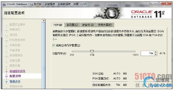

  12)设置好数据库全局名称和Oracle服务标识符SID后,单击“下一步”按钮进入“指定配置选项”对话框,如图3-20所示。
(点击查看大图)图3-20 “指定配置选项”对话框
下面简要介绍一下图3-20中各标签的作用。
  内存:设置内存的管理方式,可以启动自动内存管理。
  字符集:数据库字符集决定了字符数据在数据库中的存储方式,默认为操作系统语言字符集。
  安全性:默认启动数据库审计和使用新的默认口令概要文件。
  示例方案:创建带样本方案或不带样本方案的启动程序数据库。如果选择“具有示例方案的数据库”,OUI会在数据库中创建HR、OE、SH等的示例方案。

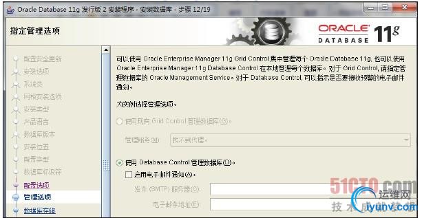

  图3-21中各选项的含义如下。
  使用现有Grid Control 管理数据库:只有安装了Oracle管理档案库、Oracle管理服务和代理服务,并且当安装程序检测到代理服务时,该选项才有效。需要指定对数据库进行集中管理的管理服务。
  使用Database Control管理数据库:该选项对数据库进行本地管理。可以选中“启用电子邮件通知”复选框,当数据库发生问题时,Oracle会将错误信息发送到指定的电子邮箱中。

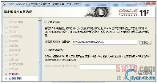

  14)选择“使用Database Control管理数据库”单选项后,单击“下一步”按钮进入 “指定数据库存储选项”对话框,设置数据库的存储机制,如图3-22所示。
图3-22 “指定数据库存储选项”对话框

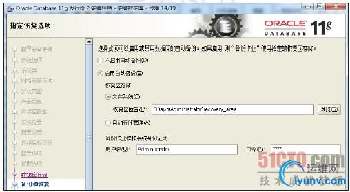

  15)选择“文件系统”单选项,指定数据库文件存储位置后,单击“下一步”按钮进入“指定恢复选项”对话框,选择是否启动数据库的自动备份功能,如图3-23所示。
图3-23 “指定恢复选项”对话框
  如果选中“启用自动备份”单选项,则系统将创建一个备份作业,使用Oracle Database Recovery Manager (RMAN)工具对数据库进行周期备份,第一次进行完全备份,以后进行增量备份。利用该自动备份,系统可以将数据库恢复到24小时内的任何状态。同时,需要指定存放备份信息的恢复区的位置。

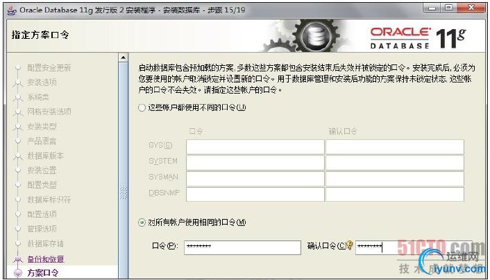

  16)在选择“启用自动备份”单选项后,指定文件系统的“恢复区位置”、设置“备份作业操作系统身份证明”的操作系统用户名和口令后,单击“下一步”按钮进入“指定方案口令”对话框,如图3-24所示。4个数据库预定义的账户(SYS、SYSTEM、SYSMAN和DBSNMP)口令可以不同,也可以相同。
(点击查看大图)图3-24 “指定方案口令”对话框
  注意 用户口令不能以数字开头,不能使用Oracle保留字。建议由大小写字符、数字混合组成,总长度大于等于8个字符,区分大小写。SYS用户口令不能为CHANGE_ON_INSTALL,SYSTEM用户口令不能为MANAGER,SYSMAN用户口令不能为SYSMAN,DBSNMP用户口令不能为DBSNMP。
  3.3 安装Oracle 11g数据库服务器(5)
  17)在选择了“对所有账户使用相同的口令”单选项后设置账户口令,如Sfd12345,然后单击“下一步”按钮进入“执行先决条件检查”对话框,如图3-25所示。

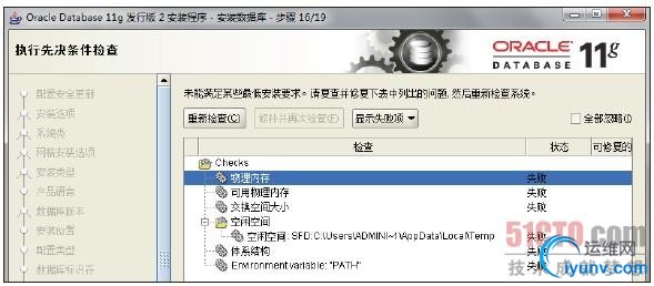

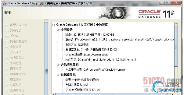

  18)选中“全部忽略”复选框,单击“下一步”按钮进入“概要”对话框,如图3-26所示。
  19)单击“完成”按钮进入“安装产品”对话框,开始软件的安装,如图3-27所示。

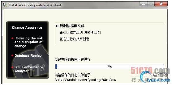

  20)在产品安装过程中,会创建一个数据库,如图3-28所示。
(点击查看大图)图3-25 “执行先决条件检查”对话框

(点击查看大图)图3-28 新建数据库

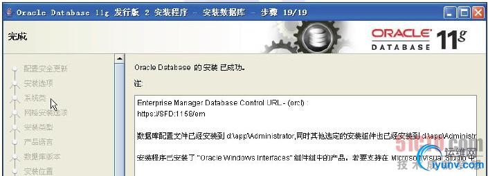

  21)结束数据库产品安装后进入“完成”对话框,如图3-29所示。单击“完成”按钮,完成对Oracle 11g数据库服务器的安装。
(点击查看大图)图3-29 “完成”对话框

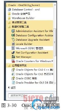

  选择“开始→所有程序→Oracle - OraDb11g_home1”,可以查看Oracle 11g数据库软件程序组。Oracle 11g程序组分为Database Control、Oracle安装产品、Warehouse Builder、集成管理工具、配置和移植工具、应用程序开发等几类,如图3-30所示。

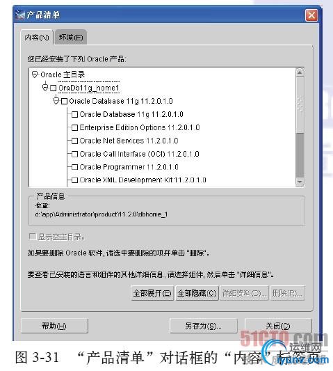

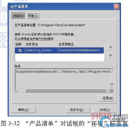

  3.4.2 产品清单
  选择“开始→所有程序→Oracle-OraDb10g_home1→Oracle 安装产品→Universal Installer”命令,进入“Oracle Universal Installer:欢迎使用”对话框,单击“已安装产品”按钮进入如图3-31所示的“产品清单”对话框。在“内容”标签页中列出了已经安装的Oracle产品。选择一个产品后,单击“详细资料”按钮,可以查看该产品的详细信息;单击 “删除”按钮,可以删除该产品。在“环境”标签页中列出了Oracle主目录信息,如图3-32所示。

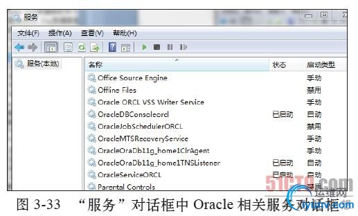

  选择“开始→控制面板→管理工具→服务”命令,出现系统的“服务”对话框,其中与Oracle有关的服务如图3-33所示。Oracle服务随着数据库服务器安装与配置的不同而有所不同。
  OracleServiceORCL :数据库服务(数据库实例),是Oracle的核心服务,是数据库启动的基础,只有该服务启动,Oracle数据库才能正常启动。(必须启动)
  OracleOraDb11g_home1TNSListener:监听器服务,该服务只有在远程访问数据库时才需要(无论是远程计算机还是本地计算机,凡是通过Oracle Net网络协议连接数据库的访问都属于远程访问)。(必须启动)
  OracleOraDb11g_home1ConfigurationManager:配置Oracle启动时候的参数的服务。(非必须启动)
  OracleOraDb11g_home1ClrAgent:提供对.NET支持的Oracle数据库扩展服务。(非必须启动)
  OracleJobSchedulerORCL:提供数据库作业调度服务。(非必须启动)
  OracleDBConsoleorcl:Oracle控制台服务,即企业管理器服务。只有该服务启动了,才可以使用Web方式的企业管理器来管理数据库。(非必须启动)
  OracleVssWriterORCL:Oracle对VSS提供支持的服务。(非必须启动)
  OracleMTSRecoveryService:允许数据库充当一个微软事务服务器、COM/COM+对象和分布式环境下的事务资源管理器的服务。

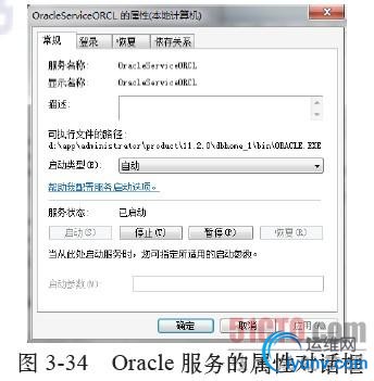

  Oracle服务的启动类型分为“自动”、“手动”和“禁用”三类,如果启动类型为“自动”,则操作系统启动时该服务也启动。由于Oracle服务占用较多的内存资源,会导致操作系统启动变慢,因此,如果不经常使用Oracle,可以把这些服务由“自动”启动改为“手动”启动。方法是:右击要修改启动类型的服务,在弹出的快捷菜单中选择“属性”命令,弹出如图3-34所示的服务属性对话框,在此将“启动类型”由“自动”改为“手动”。
  需要注意的是,如果将某些服务的启动类型改为“手动”,那么以后要启动Oracle某个服务,就必须手动启动该服务。启动的方法是:右击要启动的服务名称,在弹出的快捷菜单中选择“启动”命令。

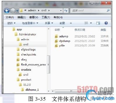

  Oracle 11g数据库服务器软件、数据库的数据文件、目录的命名及存储位置都遵循一定的规则,按这种规则建立的文件体系结构被称为Oracle最佳灵活体系结构,即OFA(Optimal Flexible Architecture)。利用OFA体系结构,可以将Oracle系统的管理文件、数据文件、跟踪文件等完全分离,从而简化了数据库系统的管理工作。
  如图3-35所示为Oracle 11g数据库服务器安装完后的树形目录结构。在基目录(ORACLE_BASE)D:\app\Administrator中,有7个子目录。
  admin:以数据库为单位,主要存放数据库运行过程中产生的跟踪文件,包括后台进程的跟踪文件、用户SQL语句跟踪文件等。
  cfgtoollogs:存放运行dbca、emca和netca图像化程序时产生的日志信息。
  checkpoints:存放数据库检查点相关信息。
  diag:以组件为单位,集中存储数据库中各个组件运行的诊断信息。
  flash_recovery_area:以数据库为单位,当数据库启动自动备份功能时,存放自动备份的文件、数据库的闪回日志文件。
  oradata:以数据库为单位,存放数据库的物理文件,包括数据文件、控制文件和重做日志文件。
  product:存放Oracle 11g数据库管理系统相关的软件,包括可执行文件、网络配置文件和脚本文件等。

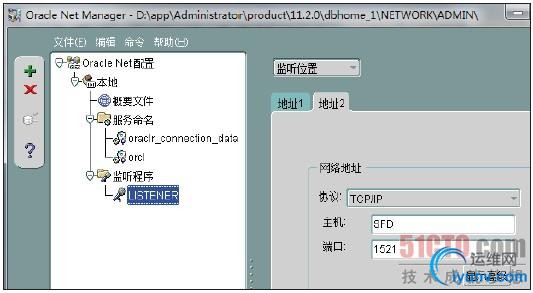

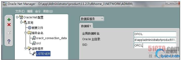

  选择“开始→所有程序→Oracle-OraDb11g_home1→配置和移植工具→Net Manager”命令,进入图3-36所示的Oracle Net Manager对话框。在该对话框中可以进行数据库服务器的网络配置,包括查看概要文件、服务命名、监听程序的配置信息;同时还可以进行概要文件、服务命名、监听程序的配置,以及测试与数据库的连接情况等。

(点击查看大图)图3-36 Oracle Net Manager对话框

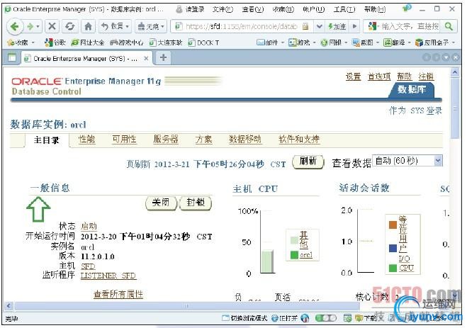

  3.4.6 利用企业管理器登录数据库

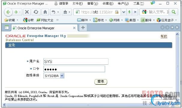

  Oracle 11g企业管理器(Oracle Enterprise Manager,OEM)是一个图形化的集成管理工具,该工具通过IE浏览器与数据库服务器进行交互。
  1)选择“开始→所有程序→Oracle-OraDb11g_home1→Database Control – orcl”,或者打开IE浏览器,在地址栏中输入https://sfd:1158/em(sfd为数据库服务器名,1158为端口号)并按回车键,出现如图3-37所示的OEM登录界面。
(点击查看大图)图3-37 OEM登录界面
  2)输入用户名、口令,选择连接身份后,单击“登录”按钮,进入如图3-38所示的OEM主界面。如果是第一次启动OEM,则会在单击“登录”按钮后出现“Oracle Database 10g 许可授予信息”界面,单击“我同意”按钮后才能进入如图3-38所示OEM主界面。
  3)利用OEM主界面可以对数据库进行管理和维护。
(点击查看大图)图3-38 OEM主界面

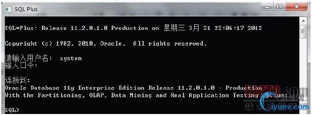

  SQL Plus是Oracle 11g数据库内置的命令行工具,利用它可以执行SQL语句与PL/SQL程序。
  选择“开始→所有程序→Oracle - OraDb11g_home1→应用程序开发”命令,右击SQL Plus选项,在弹出的快捷菜单中选择“以管理员身份运行”,打开SQL Plus的登录对话框,在其中输入用户名、口令来建立与数据库服务器的连接,如图3-39所示。
(点击查看大图)图3-39 SQL Plus工具

  解决方法2:打开如图3-36所示的Oracle Net Manager对话框,在左侧的列表中选中监听程序名称,如LISTENER,在右侧的下拉列表中选择“数据库服务”,然后单击“添加数据库”按钮,添加被监听的数据库信息,如图3-40所示。最后保存网络配置,并重启监听服务。

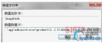

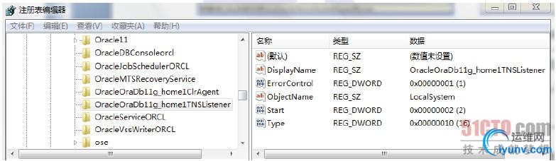

  3.启动操作系统列表中的某个Oracle服务时,显示“系统找不到指定的路径”
  在启动Oracle监听程序时,可能弹出“系统找不到指定的路径”对话框,其原因是注册表中与该服务对应的可执行文件的路径丢失了。
(点击查看大图)图3-40 为监听程序注册数据库服务
  解决方法:选择“开始→运行”命令,打开“运行”对话框,输入regedit命令,打开操作系统的注册表编辑器。在注册表编辑器左侧的树状结构中选择“我的电脑→HKEY_LOCAL_MACHINE→SYSTEM→CurrentControlSet→Services”,展开Services选项卡,找到相应的Oracle服务项并将其选中,如图3-41所示。在右侧对话框中单击鼠标右键,在弹出菜单中选择“新建→字符串值”,创建一个字符串,将其命名为ImagePath。双击新建的ImagePath字符串,弹出如图3-42所示的“编辑字符串”对话框。在“数值数据”编辑框中输入当前Oracle服务所对应的应用程序的路径与名称,然后单击“确定”按钮,关闭注册表编辑器。
(点击查看大图)图3-41  修改注册表对话框

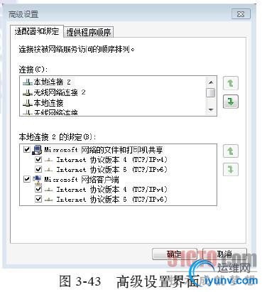

  (1)由于计算机网络适配器改变引起的OracleDBConsole服务无法启动
  Oracle数据库服务器总是将系统中最后配置的网络适配器作为自己的网络适配器,因此当操作系统中新建了网络适配器或网络适配器绑定顺序发生变化时,都将导致OracleDBConsole服务无法启动,需要将安装Oracle数据库服务器时的网络适配器调整为系统主网络适配器。具体方法如下:
  1)单击“开始”按钮,在“搜索程序和文件”文本框中输入ncpa.cpl命令,按回车键进入“网络连接”对话框。或者打开“控制面板→网络和Internet→网络和共享中心”后进入“网络和共享中心”对话框,单击此对话框左侧列表中的“更改适配器设置”链接,进入“网络连接”对话框。
  2)打开“高级”菜单,选择“高级设置”命令进入图3-43所示的“高级设置”窗口,选择当初安装Oracle数据库服务器时的主网络适配器,如“网络连接2”,然后单击右侧的上调箭头按钮,将其调整到第一位即可。
