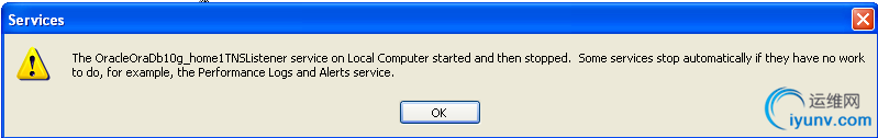

  问题1:由于数据库IP地址变化导致OracleOraDb10g_home1TNSListener启动不了:“The OracleOraDb10g_home1TNSListener service on local computer started and then stoped...”
       此问题比较常见,时常在Oracle客户端连接服务器(sqlplus或OEM)出现“ORA-12541: TNS: 无监听程序”,到服务器端查看进程启动情况,发现OracleOraDb10g_home1TNSListener没有启动,启动时启动不了出现上图所示错误,此问题一般是由于服务器IP地址变化引起的;
  解决办法:

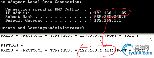

  (1) 查看服务器ip地址和C:\oracle\product\10.2.0\db_1\NETWORK\ADMIN\listener.ora中对应IP地址是否相同,如果不同,就确认是由于IP地址不同可以确认服务启动不了的原因是由数据库服务器IP地址变化引起的,可以进行下面两步中的其一可以解决此问题,如下图显示数据库服务器IP与listener.ora文件中IP不同;
  (2)直接修改C:\oracle\product\10.2.0\db_1\NETWORK\ADMIN\listener.ora文件将此文件中iP地址与数据库主机的IP地址对应,修改完保存,重启动服务,则问题可以解决;
  (3)或选择start -> All Programms -> Oracle - OraDb10g_home1 -> Configuration and Migration Tools 在下拉菜单中双击打开Net Manager,在Oracle Net Configuration -> Local -> LISTENER 中修改Host项,是其与数据库主机的IP地址对应,重启动服务,则OracleOraDb10g_home1TNSListener可以正常启动。

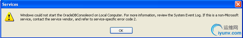

  问题2: 由于数据库IP地址变化,导致OracleDBConsoleorcl启动不了,启动时出现错误:“windows could not start the OracleDBConsoleorcl on local Computer, ... error code 2”
  //- 次问题还在研究中,如果能给我你的意见我将不胜感激
