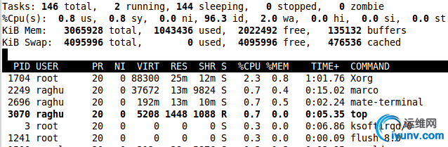

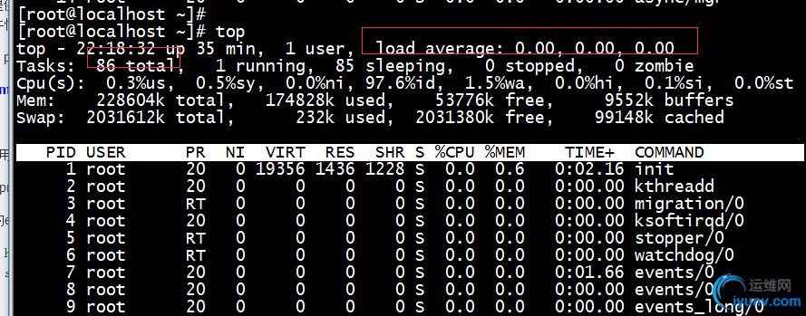

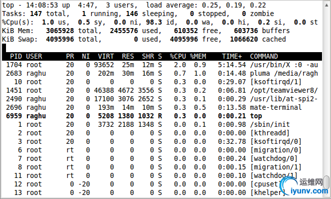

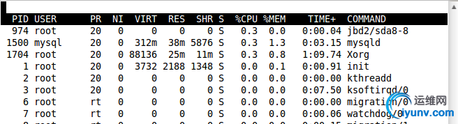

TOP命令是Linux下常用的性能分析工具,能够实时显示系统中各个进程的资源占用状况,top一个动态显示结果的命令工具,能够实时的显示系统资源的利用情况。如图为top命令默认的显示格式。

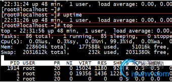

第一行的表示当前时间、系统运行时间、当前登录的用户数量、以及系统负载情况等信息,和uptime命令的效果是一样的。可以用l来切换到时间等参数是否显示。
load  average(即任务队列的平均长度) 0.00,0.00,0.00  3个值分别表示  1分钟 ,5分钟,15分钟前
到目前的平均负载情况。
第二行:是对当前系统运行任务的统计情况。可以用t来切换显示情况。
Tasks:表示当前系统的总的进程数量,
running:表示正在运行的进程数量,
sleeping:休眠的进程数量,
stop: 表示停止的进程数量,
zombie:僵尸进程的数量。
第三行:表示CPU的资源占用情况 可以用t来切换显示情况。
Cpu(s): 0.0 % us   :  用户空间占用CPU百分比
0.3%sy  : 内核空间占用CPU百分比
0.0% ni  : 用户进程空间内改变过优先级的进程占用CPU百分比
99.3% id  :空闲CPU百分比
0.0% wa:  用于等待IO完成的CPU时间
0.0%hi:  处理硬件中断的CPU时
0.3%si:  处理软件中断的CPU时间
0.0%st: 这个虚拟机被hypervisor偷去的CPU时间
(译注:如果当前处于一个hypervisor下的vm,实际上hypervisor也是要消耗一部分CPU处理时间的)。

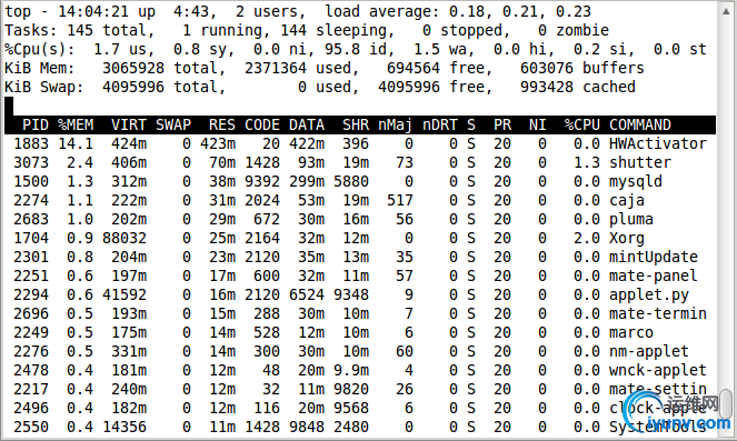

第四行:内存信息的使用情况,该部分的信息有点类似于free  -m命令的获取到的信息,第一行为物理内存,第二行为虚拟内存。主要包含内存的使用情况、虚拟内存以及缓存等信息。

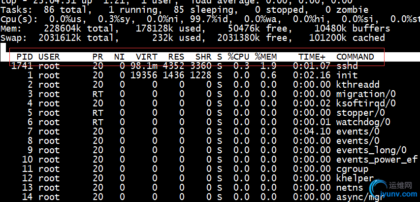

第五横向列的信息
在横向列出的系统属性和状态下面,是以列显示的进程。不同的列代表下面要解释的不同属性。
默认上,top显示这些关于进程的属性:
PID
进程ID,进程的唯一标识符
USER
进程所有者的实际用户名。
PR
进程的调度优先级。这个字段的一些值是'rt'。这意味这这些进程运行在实时态。
NI
进程的nice值(优先级)。越小的值意味着越高的优先级。
VIRT
进程使用的虚拟内存。
RES
驻留内存大小。驻留内存是任务使用的非交换物理内存大小。
SHR
SHR是进程使用的共享内存。
S
这个是进程的状态。它有以下不同的值:
  • D - 不可中断的睡眠态。
  • R – 运行态
  • S – 睡眠态
  • T – 被跟踪或已停止
  • Z – 僵尸态
%CPU
自从上一次更新时到现在任务所使用的CPU时间百分比。
%MEM
进程使用的可用物理内存百分比。
TIME+
任务启动后到现在所使用的全部CPU时间,精确到百分之一秒。
COMMAND
运行进程所使用的命令。
还有许多在默认情况下不会显示的输出,它们可以显示进程的页错误、有效组和组ID和其他更多的信息。

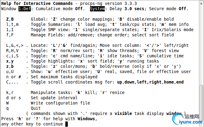

2. 交互命令
我们之前说过top是一个交互命令。上一节我们已经遇到了一些命令。这里我们会探索更多的命令。
2.1 ‘h’: 帮助
首先,我们可以用'h'或者'?'显示交互命令的帮助菜单。
2.2 ‘<ENTER>’ 或者 ‘<SPACE>’: 刷新显示

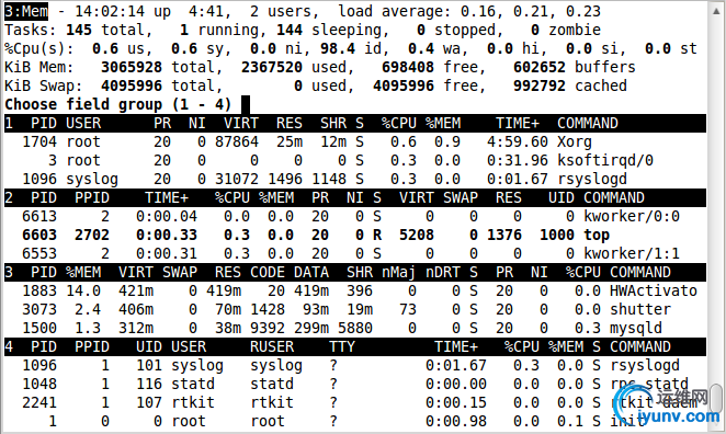

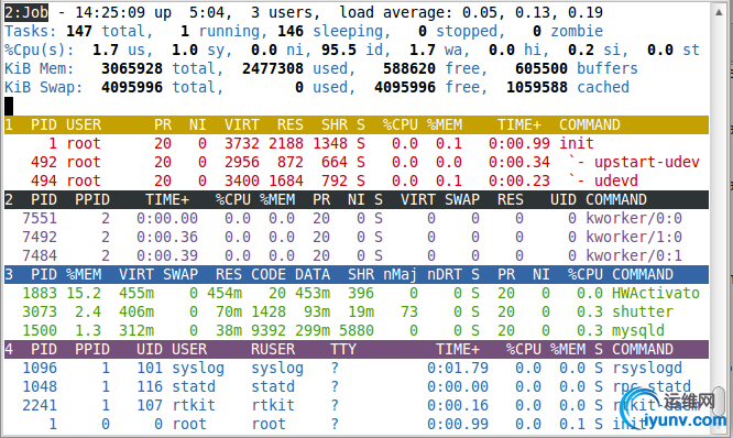

2.3 ‘A’: 切换交替显示模式
这个命令在全屏和交替模式间切换。在交替模式下会显示4个窗口(译注:分别关注不同的字段):
  • Def (默认字段组)
  • Job (任务字段组)
  • Mem (内存字段组)
  • Usr (用户字段组)
这四组字段共有一个独立的可配置的概括区域和它自己的可配置任务区域。4个窗口中只有一个窗口是当前窗口。当前窗口的名称显示在左上方。(译注:只有当前窗口才会接受你键盘交互命令)
我们可以用'a'和'w'在4个 窗口间切换。'a'移到后一个窗口,'w'移到前一个窗口。用'g'命令你可以输入一个数字来选择当前窗口。

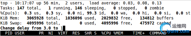

2.5 ‘d’ 或‘s’: 设置显示的刷新间隔
当按下'd'或's'时,你将被提示输入一个值(以秒为单位),它会以设置的值作为刷新间隔。如果你这里输入了1,top将会每秒刷新。

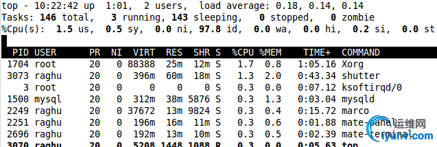

2.6 ‘l’、‘t’、‘m’: 切换负载、任务、内存信息的显示
这会相应地切换顶部的平均负载、任务/CPU状态和内存信息的概况显示。

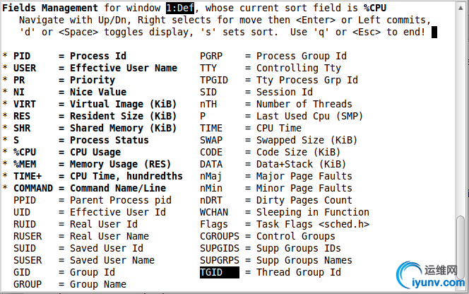

2.7 ‘f’: 字段管理
用于选择你想要显示的字段。用'*'标记的是已选择的。
上下光标键在字段内导航,左光标键可以选择字段,回车或右光标键确认。
按'<'移动已排序的字段到左边,'>'则移动到右边。

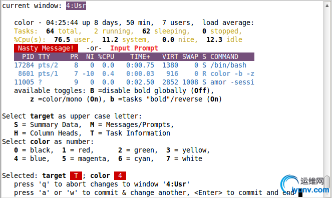

2.12 ‘Z’: 改变配色
按下'Z'向用户显示一个改变top命令的输出颜色的屏幕。可以为8个任务区域选择8种颜色。
下面显示的是4中颜色显示的top视图。
2.13 ‘z’: 切换彩色显示
切换彩色,即打开或关闭彩色显示。
2.14 ‘x’ 或者 ‘y’
切换高亮信息:'x'将排序字段高亮显示(纵列);'y'将运行进程高亮显示(横行)。依赖于你的显示设置,你可能需要让输出彩色来看到这些高亮。

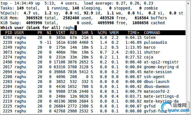

2.15 ‘u’: 特定用户的进程
显示特定用户的进程。你会被提示输入用户名。空白将会显示全部用户。

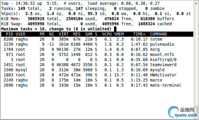

2.16 ‘n’ 或 ‘#’: 任务的数量
设置最大显示的任务数量

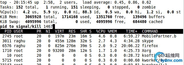

2.17 ‘k’: 结束任务
top命令中最重要的一个命令之一。用于发送信号给任务(通常是结束任务)。
