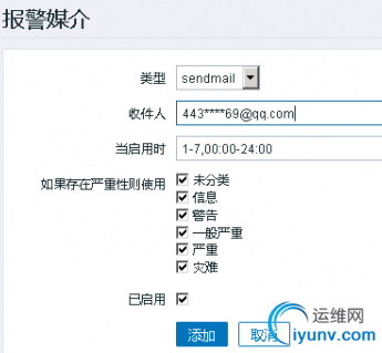

1.增加报警媒介
1.1进入zabbix管理界面,进入“管理“”报警媒介类型“,选择创建媒体类型:
脚本参数是自zabbix3.0起才支持的选项。
1.2 进入用户中心(用户基本资料)报警媒介,添加报警媒介
点击添加,通过脚本报警配置完成。

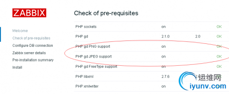

Problem 2:
Php在安装时候编译参数不完全,特别是下面几个参数。
--with-iconv-dir=/opt/yingmoo/php/libs
--with-freetype-dir=/opt/yingmoo/php/libs
--with-jpeg-dir=/opt/yingmoo/php/libs
--with-png-dir=/opt/yingmoo/php/libs
如果在编译时缺少,即使增加了--with-gd依然会出现下图红圈中选项不支持的情况。
另外如果,系统中不加入php的系统变量,则在修改3.3中php的参数时,是不会生效的!!!
