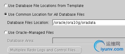

开启OMF,还有另外一种方法,就是创建数据库时:
建库时,选择第 3 项了,这是omf 管理方式,oracle自动管理数据文件名,所以才不是你命名的名称。正常 选择 第 2 项。
