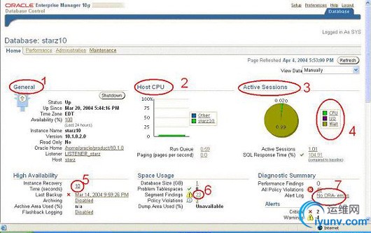

登录后即出现主数据库主页。主页的上部提供对重要细节的快速浏览。(参见图 2。)
图 2:主数据库主页(上部)
在上图中已圈出了最重要的一些部分,并用本文中编号的引用对其进行了标注。首先,请注意标为“General”(1) 的部分;这一部分显示了有关数据库的一些最基本细节,如数据库从 3 月 20日起已经启动,以及实例名称等。Oracle Home 显示为一个超链接,当单击该链接时,将显示所有产品以及共享该主目录的所有其他 Oracle数据库。Listener 的超链接显示注册到监听器(其名称就显示在紧靠它的下方)的所有数据库和实例。最后,显示主机名 (starz)。
在名为 “Host CPU”(2) 的部分中,醒目地显示了 CPU 的详细信息。“Active Sessions”(3)部分显示了活动的会话及其当前状态 (4)。从上面我们看到,99%的时间被处于等待状态的会话所占用。(我们稍后将找出导致这些等待的原因。)“High Availability”(5)部分显示了与可用性相关的信息。例如,“Instance Recovery Time”的值(实例的 MTTR Target的值)确定实例崩溃恢复可能需要的时间。
“Space Usage”(6) 部分很有趣:它显示与 23个段相关的警告。(同样,稍后再详细介绍这些警告。)“Diagnostic Summary”(7)部分提供数据库良好运行的概要信息。所发现的性能问题的数量表示自动数据库诊断监控程序 (ADDM) — 在 10g 中新增的自诊断引擎 —主动识别出多少问题。EM 还自动分析您的环境,以确定是否违反了所建议的最佳实践;此分析的结果显示在“PolicyViolation”部分。最后,EM 扫描警报日志,并显示任何最新的 ORA 错误。这种信息非常有价值 — 在警报日志中自动扫描 Oracle错误使您避免了手动搜索这些错误的很多麻烦。

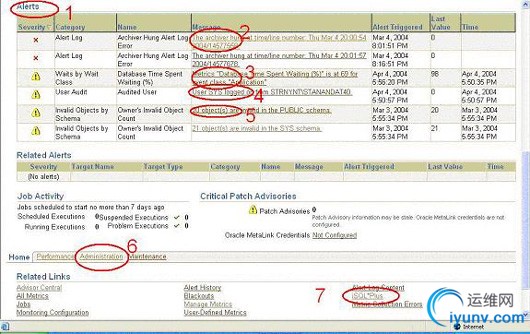

在数据库主页的下部,如图 3所示,我们可以更详细地查看其中的一些消息。“Alerts”(1)部分显示了需要您注意的所有相关警报,每个警报都可以方便地进行配置。以第一个警报 (2) 为例,它显示 Archiver进程因为某种原因而挂起。当然,下一步就是确定其原因。要查明原因,只需单击它即可。您将从包含该错误的 alert.log文件中获得更多详细信息。在此情形下,故障点是一个已经填满的闪回恢复区;我们只需将其清空,Archiver 即可重新开始工作。
图 3:主数据库主页(下部)
另一个警报 (3) 是有关等待的:数据库在 69% 的时间中等待一个与等待类“Application”相关的等待。还记得主页上部是如何显示一个会话处于等待状态的吗?这个警报向我们显示它正在等待什么。单击超链接将会立即为您显示实际的等待。
下一个警报 (4) 显示一个审计项目,即用户 SYS 从特定的客户端机器连接到数据库。同样,通过单击超链接,您可以显示有关该连接的所有详细信息。最后一个警报 (5) 显示某些对象无效。单击超链接,您将转到对象被验证无效的画面。
如您所见,数据库主页犹如显示需要您注意的所有事项的仪表板。该界面没有将详细信息堆积在屏幕上,其界面相当简洁,只需单击即可获得这些详细信息。您可以手动搜集所有这些信息,但这可能会花费很多时间和精力。EM 10g 提供了随取随用的解决方案。

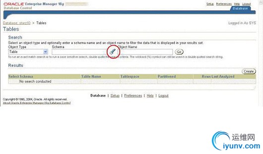

一项常见的任务是变更表及其相应的索引。在数据库主页,如图 3 所示选择“Administration”选项卡,并引用标记为 6的项目。在本页中,您可以管理数据库来配置回退段、创建表空间和模式对象、设置资源管理器、使用新的调度程序(将在以后的文章中介绍)以及更多事项。在此处选择“Tables”,这将调出如图 4 所示的画面。
图 4:表管理
注意红色圆圈中高亮显示的手电筒标志;这是用于调出数值列表的按钮。在图中所示画面中,您可以单击 LOV标志,调出数据库中的用户列表,并从列表中选择一个用户。单击按钮“Go”,出现该用户的表的一个列表。您还可以使用“%”符号指定通配符 —例如,通过使用 %TRANS%,可以找出名称中带有单词 TRANS 的所有表。

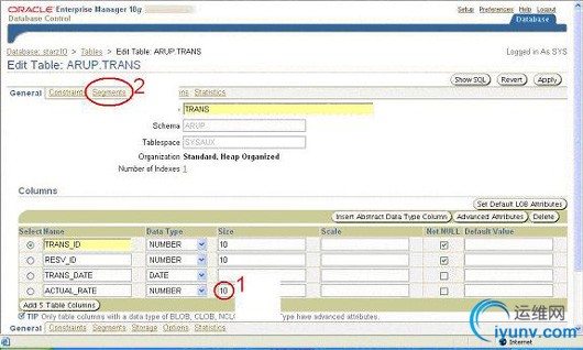

让我们来看一个示例。选择表 TRANS,更改其中的一列。单击超链接,调出如图 5 所示的“编辑表”画面。
图 5:表管理
如果您要将列 ACTUAL_RATE 从 NUMBER(10) 改为 NUMBER(11),则可以更改数字(引用 1),然后单击“Apply”。要查看完成该任务的实际 SQL 语句,可以单击按钮“Show SQL”。

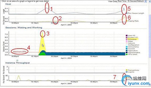

但是,有经验的 DBA 希望这种工具能完成更多的工作 —尤其是在故障诊断或主动性能调节方面。让我们举个例子。回忆前文中我们的数据库正在“Application”等待类上处于等待状态,如数据库主页所示(图 3 引用 3),而我们需要诊断其原因。在任何调整过程中需要了解的关键事情之一是有多少种组件(如CPU、磁盘和主机子系统)在相互作用,这样有助于在上下文环境中综合观察所有这些变量。为此,可在数据库主页中选择“Performance”选项卡。此操作调出如图 7 所示的画面。
图 7:“Performance”选项卡
请注意所有量度已在同一时间轴上对齐,这样更容易观察它们的相互依赖性。注意尖峰(3),它对应于调度程序任务。它表明,在该时刻约有七个会话正在等待与调度程序相关的等待事件。那么,影响因素是什么?注意处于同一位置(绿色区域)的CPU 量度 — 它们显示了曾经使用过的最大 CPU 使用率,在图形中以虚线 (4) 表示。在该点前后,我们没有看到 CPU尖峰出现,这就提供了一条线索。注意 CPU 运行队列长度中的尖峰(1),这是调度程序的直接后果,调度程序可能产生了过多的内存需求,导致增加了分页活动(2)。如您所见,所有现象集中在一起,促进了对数据库负载“概况”的了解。
注意在时间轴末尾的尖峰 — 增加了运行队列长度 (5) 和分页速率 (6)— 它们与物理读取的另一个尖峰相关 (7)。原因是什么?

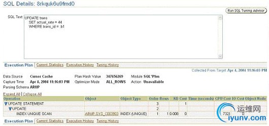

该画面显示会话正在等待的等待事件是 enq:TX ?row lock contention。那么导致此问题的 SQL语句是什么?很简单:画面本身显示了语句 8rkquk6u9fmd0 的 SQL ID(在红色圆圈中)。单击该 SQL ID,调出如图 9所示的 SQL 画面。
图 9:SQL 详细信息
在该画面上,您可以看到关于它的 SQL 语句以及相关的详细信息,包括执行计划。它表明,这条 SQL 导致行锁争用,因此应用程序设计可能是问题的根源。

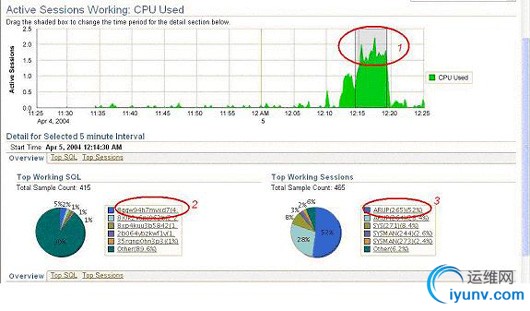

首先,单击显示 CPU 争用区域的图形(在图上标有“Click Here”),以详细查看该特定等待,如图 11 所示。
图 11:活动会话等待
注意在“Active Sessions Working:CPU Used”图形中带阴影的框(1)。您可以使用鼠标拖动它来放置焦点。此操作导致以下的饼形图(2 和 3)只在该框所包含的时段内进行计算。在这里我们看到,一个具有 id8ggw94h7mvxd7 的特定 SQL 正在非常困难地运行 (2)。我们还看到,具有用户名 ARUP 和 SID 265的用户会话是最主要的运行会话 (3)。单击该会话,查看其详细信息。此操作调出“Session Details”画面。单击选项卡“WaitEvents”,调出该会话所经历的等待事件的详细信息,其画面类似于图 12 所示。
图 12:等待事件的详细信息
