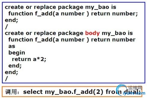

  包的创建和使用,如下图:
  注意:包相当于JAVA中的包+接口,我们可以看到在上部分定义包中,只定义了函数而没有具体的实现部分,在body部分做具体的实现,外部调用的时候用'包名.函数名'的方式调用
