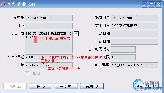

当然也可以用图形化界面:
在上图中,红色字体标注的是一些容易犯错的地方。
这里需要注意的是,
在submit方法的前面一定要先定义job这个变量(如果有需要,也可以用默认的:job),另外,submit方法的第二个参数是一个存储过程的名,记得在后面添加“:”号,在next_date是一个时间类型变量而不是一个字符串,所以需要注意不要把它当成字符串,不需要对该参数加引号。最后一个参数interval是一个字符串类型,记得添加引号。
