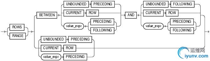

Window 子句:该子句的语法比较复杂,具体可以见下图;
  该子句给出了一个定义变化或者固定的数据窗口方法,分析函数将对这些数据进行操作;默认情况下,一般用不上该子句,分析函数产生一个固定的窗口,影响的数据范围是从第一行到当前行,其效果和RANGE BETWEEN UNDOUNDED PRECEDING AND CURRENT ROW一样;若需要指定操作数据为当前行及其前两行,则可以用ROWS 2 PRECEDING来实现其效果;
其中用[]标注的子句都可以为空,一个最简单的分析函数可能是COUNT(*) OVER ();

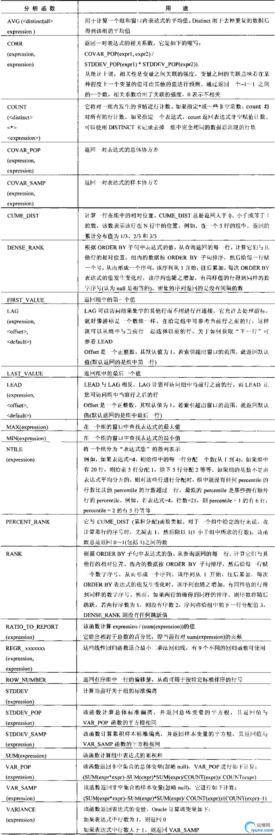

函数列表
大致有26个函数可用,其中很多都是和聚合函数同名的,比如SUM、AVG、MIN、MAX……;其他是一些提供新功能的新函数;具体的函数列表如下:
