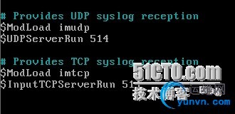

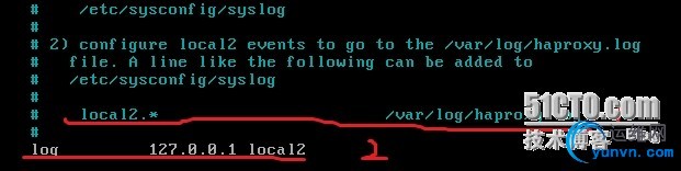

  注意:当我们要启用log日志记录功能时,要打开开/etc/rsyslog.conf上的日志记录功能
而且要打上日志保存位置: wKiom1QedfLzKQN7AAEMZ-_j2UI211.jpg wKiom1Qed-KQCUtrAAEBz_te048933.jpg
当我们打开第一个是就不需要在/etc/rsyslog.conf上输入local2 要保存的位置了

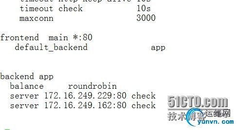

    例子:我们有两个server端,和一个haproxy端,定义server端是httpd的高可用:
        server1 172,。16.249.229
         server2:172.16.249.162
= listen  han *:80
   balance     roundrobin
  server 172.16.249.229:80 check
  server 172.16.249.162:80 check
