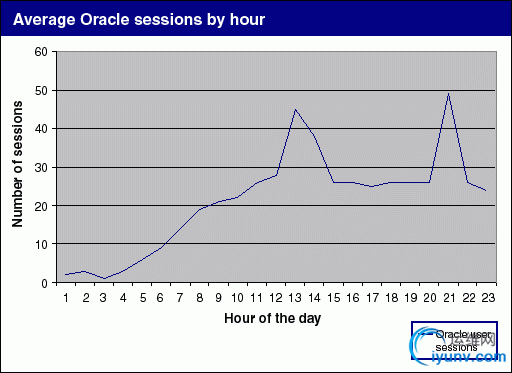

  我们也可以使用同样的表来显示在特定时间使用我们系统的用户数量。这个信息对于负责跟踪用户活动的Oracle数据库管理员特别有效。
  通过在用户审计表中查询用户登陆信息,我们可以在任何给定时间获得精确的用户对话数量。
  这些信息可以输入微软的Excel电子表格中,并扩展成为线条图表,如下所示。
正像你看到的,这个图表清楚地显示了在一天中每个小时用户的活动情况。一旦你获得了使用你系统的用户的活动情况,你就可以总结一周里每日的信息或是总结一日里每小时的信息。这就提供了关于用户使用系统的一个信号曲线,通过使用这些信号,我们可以描绘出用户的活动情况。例如,我们可能会发现在每个周三下午一点的时候用户活动非常频繁。通过使用用户审计表,我们可以很快地确定这些用户的并调整Oracle来适应情况的变化,以便于用户的使用。
