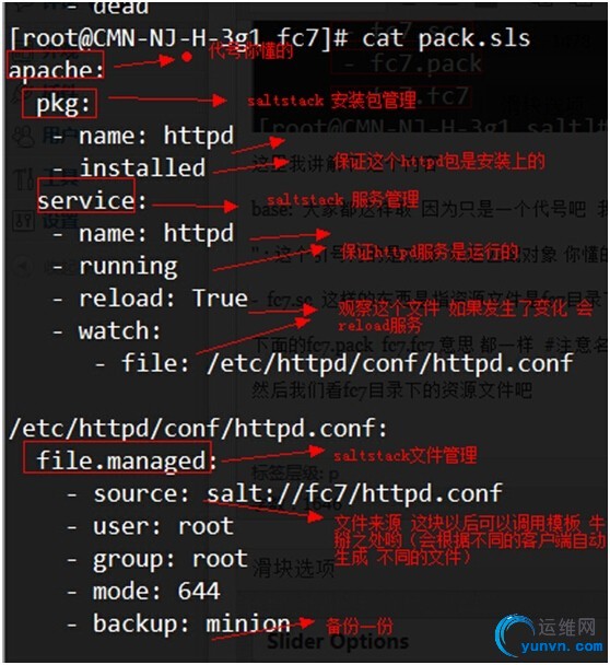

12.             saltstack进程状态管理 例:如httpd的配置文件进行更改时,自动重新加载配置文件。(该图取于网上,说明见图上)
