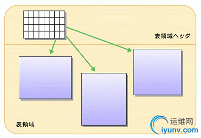

  ローカル管理表領域はOracle 8iからの機能で、データ・ファイルのヘッダ部分のビットマップにて管理をする方法です。ビット値で使用可能のエクステントを管理します。ローカル管理の利点は、以下のとおりです。
  • エクステントの情報を自分自身で管理するため、データ・ディクショナリへのI/Oが発生しない。
  • 隣接している空きエクステントを自動的に追跡し結合する。
  • ビットマップへの変更では、データ・ディクショナリが更新されない。よって、UNDOデータが発生しない。ただし、表領域のクォータの変更があった場合などは除く。
図2 ローカル管理の仕組み。ローカル管理では、各表領域ごとに空き領域を管理している

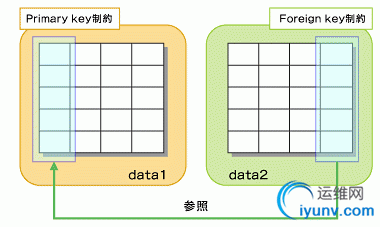

  ほかにも、制約によって参照関係がある表領域を削除する場合は、以下のオプションを使用します(図4も参照のこと)。
DROP TABLESPACE data1
INCLUDING CONTENTS CASACADE CONSTRAINTS;
図4 削除する表領域が制約によって参照されている場合。表領域data1を削除したいが、表領域data2に存在する表から制約によって参照されている。表領域data1を削除すると表領域data2に存在する表が表領域data1に存在する表を参照できなくなるため、表領域data2に参照されている表から参照関係の制約のみを削除する
  表を削除するときもそうですが、削除したい表がほかの表から参照されていると、参照関係が崩れてしまうので、参照している方の制約を削除するというオプションがあります。
