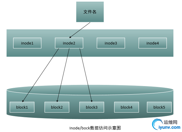

  在文件系统中,每个inode与block都有编号,而每个inode都对应一个文件,inode内存放有文件数据放置的block号码。那么在寻找文件的时候,就可以通过查找文件对应的inode号码,从而找出文件数据放置的block号码,然后读出该文件的实际内容。其过程可以简化如下:

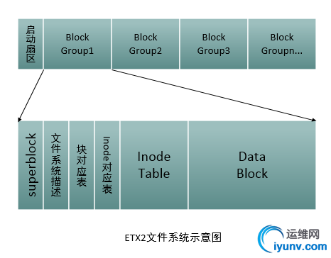

  inode也会消耗硬盘空间,文件系统一开始就将inode与block规划好了,block是数据区,存放文件数据,inode是inode区,存放inode所包含的信息,除非重新格式化或通过命令更改文件系统,否则inode与block固定后就不再变动;每个inode节点的大小,一般是128byte或256byte,inode节点的总数,在格式化时就给定。但如果我们的文件系统比较大,那么inode与block的数量将会很大,如果放置在一起将不容易管理。因此EXT文件系统在格式化的时候是区分为多个块组(block group)的,每个块组有自己独立的inode/block/superblock系统(注意:块组是在单个文件系统内进行的划分,所以多个块组内的inode、block号码是互不相同的)。EXT系统的结构大致如下
  data block
data block是用来放置文件内容的地方,在Ext文件系统中所支持的block大小有1KB,2KB及4KB三种;在格式化时block大小就固定了,且每个block都有编号,以方便inode的记录。
  • 原则上,block的大小与数量在格式化完就不能再改变(除非重新格式化)
  • 每个block内最多只能放置一个文件的数据
  • 如果文件大于block的大小,则一个文件会占用多个block数量
  • 若文件小于block,则该block的空间就不能够再被使用(磁盘空间会浪费)

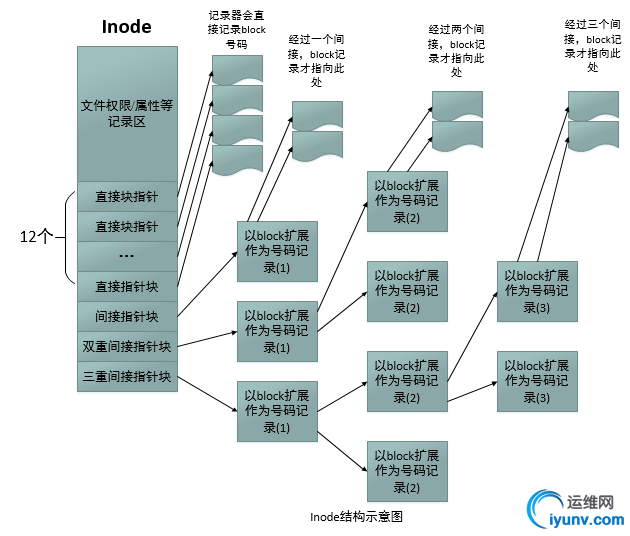

    inode的大致结构如下
  简单分析一下inode/block与文件大小的关系:
  由上图我们可以看到inode中有12个直接块指针、1个间接块指针、1个双重间接指针块与一个三重间接指针块。加入一个block为1KB,那么12个直接块指针可指向的数据大小为:12×1K=12K;当大于12KB时,就会使用间接指针块,其指向一个用来记录额外block号码的block,一个指针块占据4byte,所以一个block中可以存储256个指针块,可指向的数据大小为256×1K=256K;当文件再大时,会使用双重间接指针块,可指向的数据大小为:256×256×1K=64M;文件更大时,将使用三重间接指针块,可指向的数据大小为:256×256×256×1K=16G;
  Superblock
  Superblock是记录整个文件系统相关信息的地方,没有superblock,就没有这个文件系统了。其记录的信息主要有:
  • block与inode的总量
  • 未使用与已使用的inode/block数量
  • block与inode的大小(block为1K,2K,4K;inode为128byte)
  • 文件系统的挂在时间、最近一次写入数据的时间、最近一次检验磁盘的时间等文件系统的相关信息
  • 一个validbit数值,若此文件系统已被挂载,则validbit为0,否则为1
  注:一个文件系统应该只有一个superblock(在blockgroup1上),但后续的blockgroup若含有superblock则其应该主要是作为第一个blockgroup内superblock的备份,这样可以进行superblock的救援
  文件系统描述--File system Description
这个区段可以描述每个blockgroup的开始与结束的block号码,以及说明每个区段superblock/bitmap/inodetable/datablock分别介于哪一个block号码之间
  块对应表--block bitmap
  记录磁盘中使用与未使用的block号码
  inode对应表--inode bitmap
记录使用与未使用的inode号码

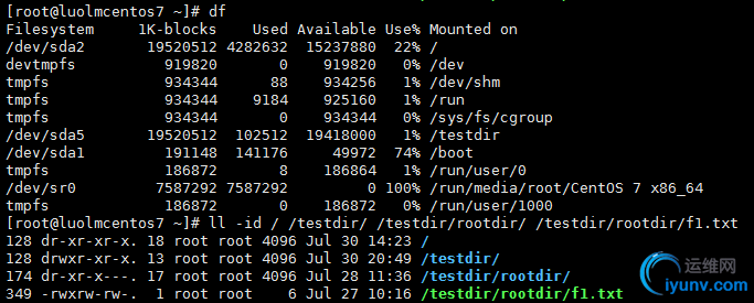

  下面通过访问/testdir/rootdir/f1.txt文件来看一下访问目录下文件的具体过程:
  • 系统首先读取访问文件的文件名(包含路径),根据挂载信息,确定这个文件名对应的文件所在分区,然后去所在分区的根目录开始读取
  • 通过挂载点的信息找到/dev/sda5的inode号码为128的根目录/testdir的inode,且inode具有的权限让我们可以读取该block的内容(有r和x)
  • 取得/testdir的inode中的block号码,并从block中找到/testdir/rootdir目录的inode号码(174)
  • 读取174号inode确定是否具有权限(r与x),取得inode中的block号码
  • 根据取得的block号码,从block的内容中找到/testdir/rootdir/f1.txt文件的inode号码(349)
  • 读取349号inode确定是否具有权限(r),取得inode中的block号码
  • 根据取得的block号码,从block中读取/testdir/rootdir/f1.txt的内容
