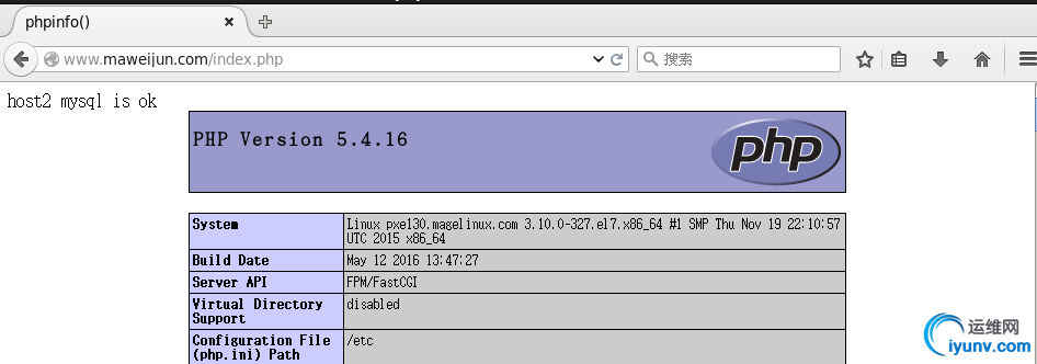

4、建立与httpd服务主机上相同的网页路径,测试php和httpd连接是否正常。
9
10
11
12
13
14
15
16
17
18
19
20
21
22
23
24
25
[iyunv@bogon ~]# mkdir -p /web/host1
[iyunv@bogon ~]# mkdir -p /web/host2
[iyunv@pxe130 ~]# vim /web/host1/index.php
host1
<?php
$conn = mysql_connect('192.168.1.113','test','test');
        if ($conn)
                echo "mysql is ok";
        else
                echo "mysql is bad";
phpinfo();
host 2
<?php
        if ($conn)
                echo "mysql is ok";
        else
phpinfo();
部署mariadb服务(192.168.1.113)
1、安装程序
[iyunv@pxe132 ~]# yum -y install mariadb-server
[iyunv@pxe132 ~]# systemctl start mariadb
2、授权用户,测试mariadb和php是否连接正常。
MariaDB [(none)]> grant all on test.* to 'test'@'192.168.%.%' identified by 'test';
MariaDB [(none)]> create database wpdb;####用于WordPress使用
Query OK, 1 row affected (0.00 sec)
MariaDB [(none)]> grant all on wpdb.* to 'wpuser'@'192.168.%.%' identified by 'wppass';
MariaDB [(none)]> create database phpmyadmin;
MariaDB [(none)]> grant all on phpmyadmin.* to 'phpuser'@'192.168.%.%' identified by 'phppass';
3、测试
ok此时我们的LNMP环境就部署完成了。

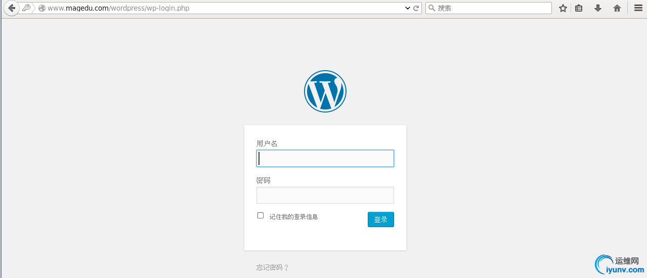

1、部署WordPress
9
10
11
12
13
14
15
16
17
18
19
20
[iyunv@pxe130 ~]# unzip wordpress-4.3.1-zh_CN.zip
[iyunv@pxe130 ~]# mv wordpress /web/host1/
[iyunv@pxe130 ~]# cd /web/host1/WordPress
[iyunv@pxe130 wordpress]# cp wp-config-sample.php wp-config.php
[iyunv@pxe130 wordpress]# vim wp-config.php
/** WordPress数据库的名称 */
define('DB_NAME', 'wpdb');
/** MySQL数据库用户名 */
define('DB_USER', 'wpuser');
/** MySQL数据库密码 */
define('DB_PASSWORD', 'wppass');
/** MySQL主机 */
define('DB_HOST', '192.168.1.113');
/** 创建数据表时默认的文字编码 */
define('DB_CHARSET', 'utf8');
[iyunv@pxe130 host1]# scp -r wordpress/ root@192.168.1.104:/web/host1/   ###复制一份给httpd
