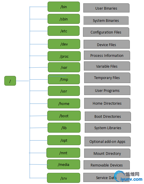

linux目录结构图
[iyunv@localhost ~]# tree -L 1 /
├── bin
├── boot
├── dev
├── etc
├── home
├── lib
├── lost+found
├── media
├── mnt
├── opt
├── proc
├── root
├── sbin
├── selinux
├── srv
├── sys
├── tmp
├── usr
└── var

总的小结:
/dev/   设备目录
/etc/   配置文件以及服务启动的目录
/proc   显示内核及进程信息虚拟文件系统
/tmp    临时文件目录
/home   普通用户家目录
/var    变化目录,一般日志文件的目录。
/usr    用户程序,及数据,帮助文件等的目录。
/bin和/sbin和/usr/sbin    用户命令的目录
Directory               Description
bin                     Essential  command binaries
boot                    Static files of the boot loader
dev                     Device files
etc                     Host-specific system configuration
lib                     Essential shared libraries and kernel modules
media                   Mount point for removeable media
mnt                     Mount point for mounting a filesystem temporarily
opt                     Add-on application software packages
sbin                    Essential system binaries
srv                     Data for services provided by this system
tmp                     Temporary files
usr                     Secondary hierarchy
var                     Variable data

重要子目录的说明
1、/etc/sysconfig/network-scripts/ifc-eth0
#->配置网络地址及GW等,使得网卡生效
(1)重启网卡/etc/init.d/network restart (所有网卡)
(2)ifdown eth0&&ifup eth0。只针对eth0网卡
    通过setup-“network configuration” 修改网卡配置就是在改这个文件。
设置文件ifcfg-interface-name包含了初始化接口所需的大部分周详信息。其中interface-name将根据网卡的类型和排序而不同,0表示第一块网卡,1表示第二块网卡,而ppp0则表示第一个point-to-poirt protocol网络接口。在ifcfg文件中定义的各项目取决于接口类型。
下面的值比较常见:
  • DEVICE=name, 其中,name是物理设备名。
  • IPADDR=addr,其中,addr是IP地址。
  • NETMASK=mask,其中,mask是网络掩码值。
  • NETWORK=addr,其中addr是网络地址
  • BROADCAST=addr,其中addr是广播地址
  • GATEWAY=addr,其中addr是网关地址
  • ONBOOT=answer,answer是yes(引导时激活设备)或no(引导时不激活设备)
  • USERCTL=answer,其中answer是yes(非root用户能控制该设备)或no
  • BOOTPROTO=proto,其中proto取下列值之一:none引导时不使用协议;static静态分配地址;bootp,使用BOOTP协议,或dhcp,使用DHCP协议。
2、/etc/resolv.conf
   #--->设置linux本地的客户端DNS的文件,DNS可以实现域名和IP的互相解析。
3、/etc/hosts
   #--->设定用户IP与名字(或域名)的对应解析表,相当于本地LAN内DNS。
   #--->类似C:\WINDOWS\system32\drivers\etc\hosts,LAN内IP域名解析文件。开发、测试   时常用,英文hosts-The static table lookup for host names。host 的解析在机房的服务器互相调用中也会常用,如门户网站的解析真实案例。
   1、用于通过域名测试。
   2、服务器之间的调用可以用域名(内部的DNS).
4、/etc/sysconfig/network
  #--->或修改机器名及网卡启动,网关等配置。
5、/etc/fstab
  #--->记录开机要mount的文件系统的一个文件。/etc/rc.local
6、/etc/rc.local
       存放开机自启动程序命令的文件。(chkconfig只能管理yum/rpm安装的程序的启动服务)
7、/etc/inittab
  #--->设定系统启动时 init 进程将把系统设置成什么样的 runlevel及加载相关的启动文件设置。Linux开机启动流程
8、/etc/exports
  #-->设定NFS网络文件系统用的配置文件。
9、/etc/init.d
  #--->这个目录是用来存放系统或服务器以 System V 模式启动的脚本,这在以 System V 模式启动或初始化的系统中常见。比如 Centos/RedHat;
[iyunv@localhost ~]# ll /etc/init.d
lrwxrwxrwx. 1 root root 11 3月   8 06:54 /etc/init.d -> rc.d/init.d
10、/etc/xinit.d
   #--->如果服务器是通过xinetd模式运行的,它的脚本要放在这个目录下。有些系统没有这个目录,比如Slackware,有些老的版本也没有。在Rehat/Fedora 中比较新的版本中存在
11、/etc/profile
   #--->系统全局环境变量配置路径
   alias rm=
   PATH变量
12、/etc/profile.d
   #--->加载系统登陆程序一个目录,命令或文件独立存在!
