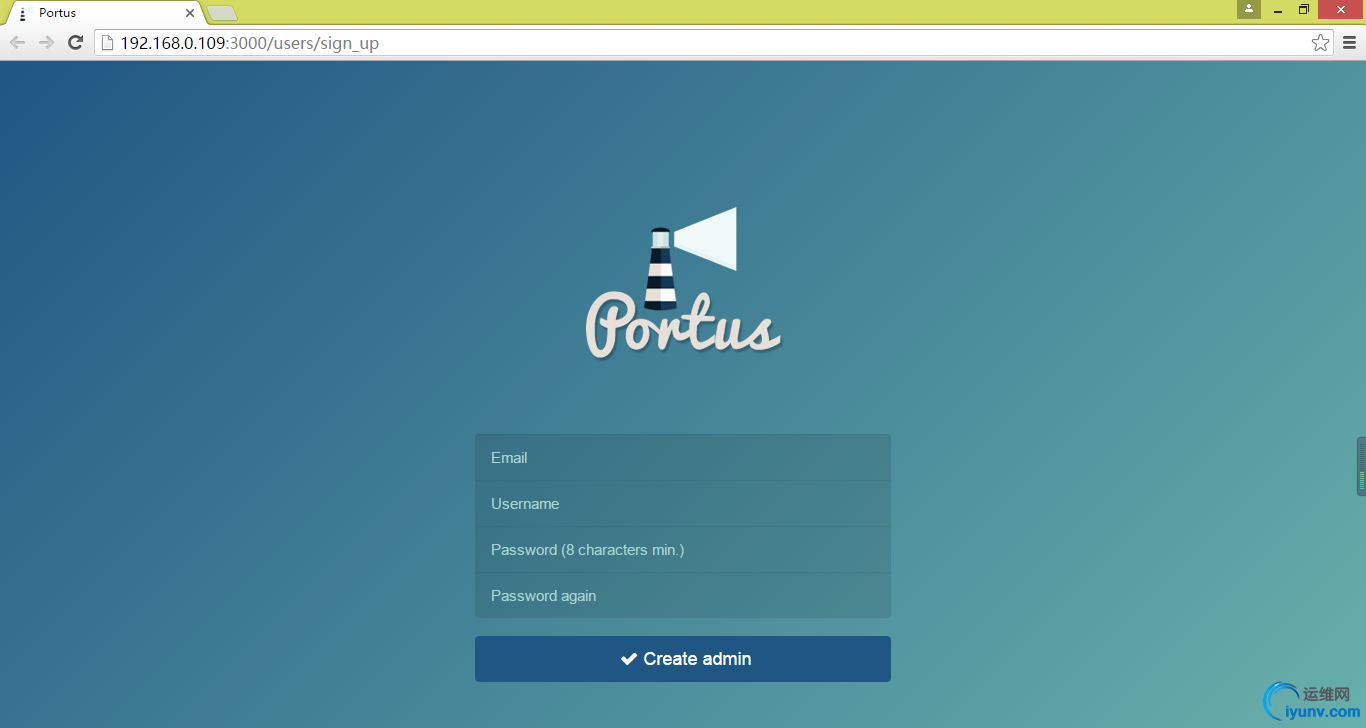

10、Portus初始化
在浏览器中打开创建默认管理员用户
连接到本docker仓库(也可以是其他仓库,必须是registry 2.0以上版本)
