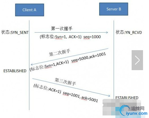

TCP三次握手过程
第一次握手:建立连接时,客户端发送同步序号syn=1,随机产生seq number数据包发送(seq=x)到服务器,并进入SYN_SENT状态,等待服务器确认;SYN:同步序列编号(Synchronize Sequence Numbers)。
第二次握手:服务器收到报文请求,由SYN=1知道客户端要建立连接请求,向客户端发送ack number(ack=x+1),syn=1,同时自己也发送一个SYN包(seq=y),即SYN+ACK包,此时服务器进入SYN_RCVD
第三次握手:客户端收到服务器的SYN+ACK包,向服务器发送确认包ack(ack=y+1),同时发送序号seq=y+1,此包发送完毕,客户端和服务器进入ESTABLISHED(TCP连接成功)状态,完成三次握手。
TCP三次握手过程如下图所示:

三次握手状态详细说明:
1.CLOSED:起始点,在超时或者连接关闭时候进入此状态。
2.LISTEN:服务端在等待连接过来时候的状态,服务端为此要调用socket,bind,listen函数,就能进入此状态。此称为应用程序被动打开(等待客户端来连接)。
3.SYN_SENT:客户端发起连接,发送SYN给服务器端。如果服务器端不能连接,则直接进入CLOSED状态。
4.SYN_RCVD:跟3对应,服务器端接受客户端的SYN请求,服务器端由LISTEN状态进入SYN_RCVD状态。同时服务器端要回应一个ACK,同时发送一个SYN给客户端;另外一种情况,客户端在发起SYN的同时接收到服务器端得SYN请求,客户端就会由SYN_SENT到SYN_RCVD状态。
5.ESTABLISHED:服务器端和客户端在完成3次握手进入状态,说明已经可以开始传输数据了。
